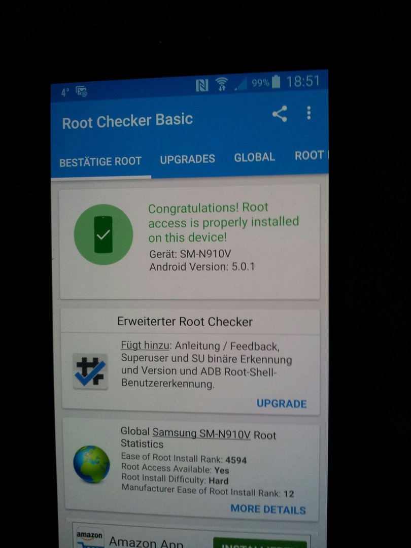

[doublepost=1488821993,1488821718][/doublepost]habe ich ,und jetzt? woran sehe ich jetzt ob es gerootet ist
Wenn Du die App durchlaufen lässt, sagt sie Dir ob Dein Note gerootet ist
habe installiert und geöffnet, jetzt zeigt er mir dieses
Alles klar, Du hast ein gerootetes Note 4.
Du kannst Dir die Original Firmware runter laden und mit Odin installieren.
Dann wäre root natürlich weg.

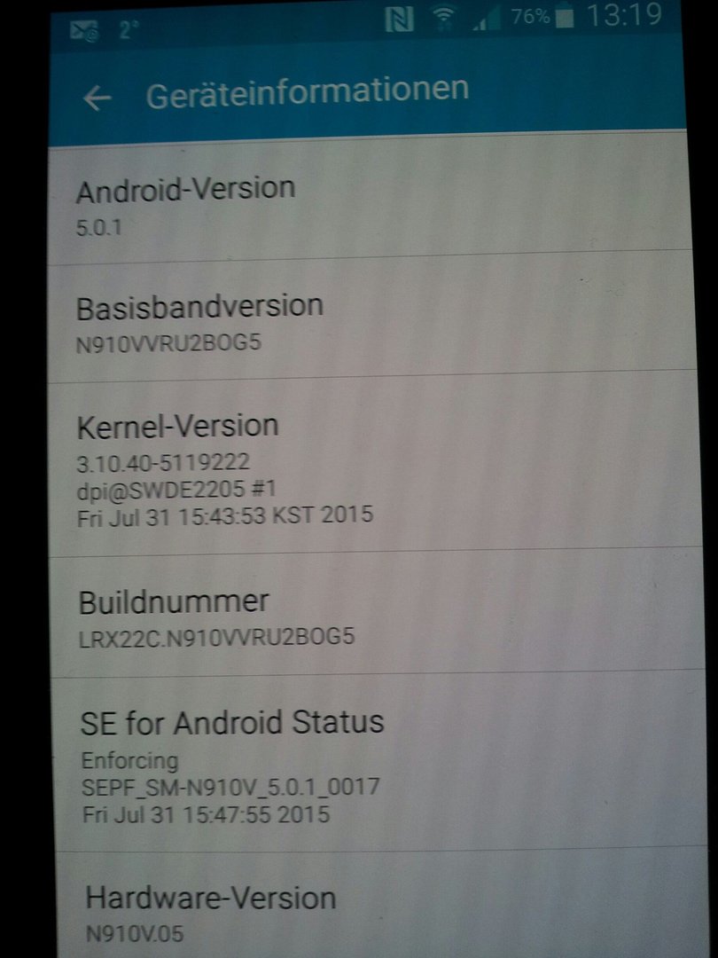

keine Ahnung wo ich die dort suchen soll, habe mal ein bild gemacht ,vielleicht kannst du damit was anfangen
Guck mal unter Model Nummer in Deinem Handy, was steht da??
Dort steht SM-N910V

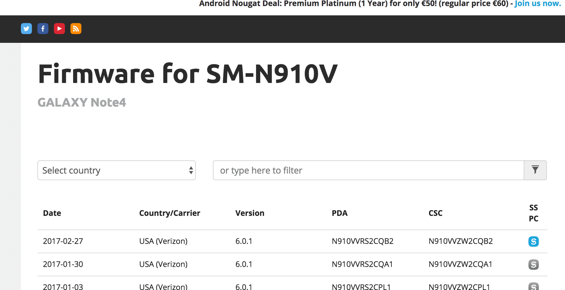

War kein Problem, geh auf die Seite (musst Dich vorher kostenlos registrieren lassen)
und lad Dir Deine Firmware runter
Firmware for Samsung SM-N910V
