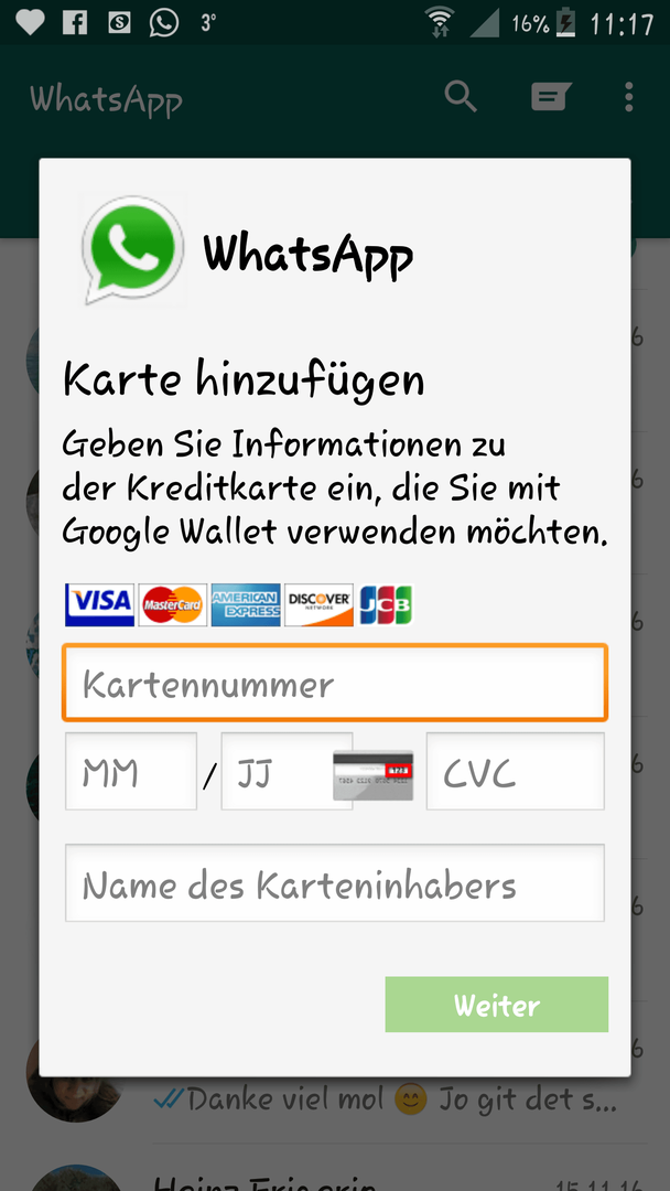

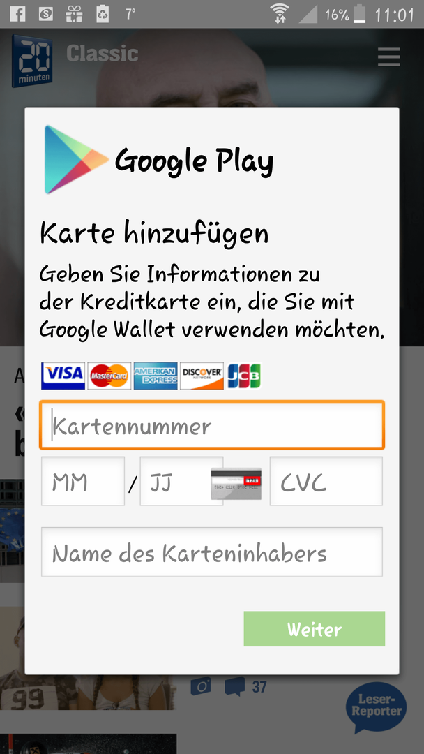

Hallo zusammen
Vielen Dank für die schnelle Rückmeldung.
Das Fenster sieht folgendermassen aus.
Ich habe ausschliesslich Apps aus dem Playstore verwendet.
Auf meinem Handy benutze ich nur die Apps: 20min, Facebook, WhatsApp, Badoo, Lovoo, und eine Wetterapp und diese sind schon mind. 1 Jahr installiert.
Der Rest Rechner, Übersetzer etc ist ja bereit von Haus aus drauf.
Aber im schlimmsten Fall sollte es die Werkseinstellung wieder richten?
Ich probier mal das Ganze an den PC anzuschliessen und ein Antivir-Programm darüber laufen zu lassen. Vielleicht hilfts was
