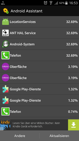

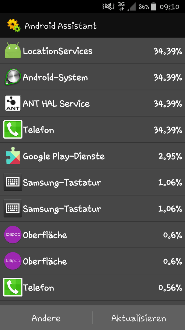

Ich hab euch mal noch ein Bild von Android Assistent mit rein gepackt.
Das sieht schon echt heftig viel aus für den Akkuverbrauch.
Ich glaube auch irgendwie, dass es am RAM liegt, wo ich grundsätzlich immer so 600-900 MB frei habe.
Da ich aber alle Apps so wie vorher drauf habe, bin ich mir nicht ganz sicher, was da jetzt so viel RAM beansprucht.
Und ob es jetzt daran liegt weiß ich nicht.

Der RAM ist immer so ausgelastet. Muss ja auch so sein, damit du per Multitasking schnell auf die zuletzt geöffneten Apps zugreifen kannst.

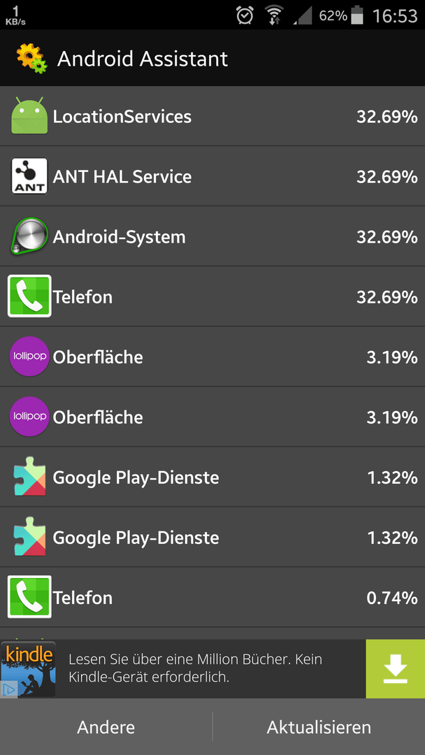

Der Akkuverbrauch sieht bei mir genauso aus. Bei dir sieht man allerdings, dass du einen relativ schlechten Empfang hast. Je schlechter dieser ist, desto mehr Akku wird verbraucht...
Hmm.
Liegt daran, weil ich im Zug gerade war als ich den Screenshot gemacht habe.
Sonst surfe ich mit LTE-Geschwindigkeit.
Also ich fand beim android system 12 oder 20% viel. Was aber auch seltener vorkam.
Aber 34%?
AuCh Telefon bei 34%?
Und ANT HAL Service weiß ich nicht, was das macht.
Na gut aber das ist dann ne andere Baustelle.
