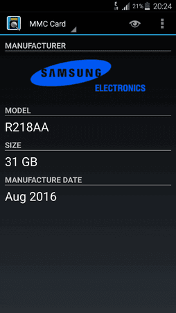

Mit SD Insight siehst Du genau, wann Dein Note4 tatsächlich gebaut wurde.
Reaktionen: Reddy
Also laut SD Insight August 2016.
Jetzt hab ich schon 3 Daten:
November 2014 (laut Seriennummer)
August 2016 (laut SD Insight)
09. Semptember 2016 (laut Samsung Phone Info)
Wird immer verwirrender...
Sd_Insight dürfte korrekt sein. :)
Bei mir liegen Herstellung und MMC auch etwa einen Monat auseinander (22.03.16/02.16).Das dürfte also in Ordnung sein. Mich stört das nicht, die Kiste läuft.
