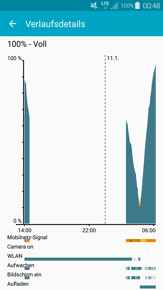

hey Leute,
folgendes Problem. Ich habe gerade mein Note4 umgetauscht, weil es sich seit MM 6.0 immer aufgehangen hat und der Akku nur noch 5 Stunden durchgehalten hat.
Nun habe ich das neue Gerät. Der Akkuverbrauch ist immernoch extrem, aber ich hab heute auch viel damit gemacht, Einrichten usw. von 88% ging der Akku in 3 Stunden auf 15 %
Allerdings habe ich mich noch kein einziges mal mit WLAN verbunden und Wlan auch ausgestellt, weil ich Angst habe dass er sich dann wieder ein Update zieht.
wenn ich auf den Akku Verbrauch gehe zeigt er mir aber einen extremen Verbrauch durch WLAN an
Wie kann das sein wenn ich Wlan noch nie eingeschaltet, oder eingerichtet habe?
der Screenshot wurde gemacht während es am Ladegrät hing.
Dein Bild mit dem akku verbrauch sieht ja schrecklich aus sowas habe ich nie gesehen, nach laut Bild hast du wlan an, wenn du sagt das es aus ist, kann sich nur die software aufgehangen haben, nimm mal akku raus und mache ,al ein cach wipe, im schlimsten fall noch mal auf werkseinstellung zurück.
wlan ist definitiv aus. hab es seit dem ersten Start nie eingerichtet damit das Handy sich kein update ziehen kann.
Wie macht man ein cache wipe?
Neu gestartet hab ich schon mehrmals. Nur Werkseinstellungen noch nicht versucht. Ist so viel Arbeit mit dem Einrichten und ohne wlan kostet es so viel Daten die Apps runter zu laden, das versuch ich als Notlösung dann wenn nichts mehr gehen sollte.
Seltsam ist auf dem Screenshot, dass WLAN auch läuft, obwohl das Gerät ausgeschaltet ist. Kann irgendwie nicht sein ...
