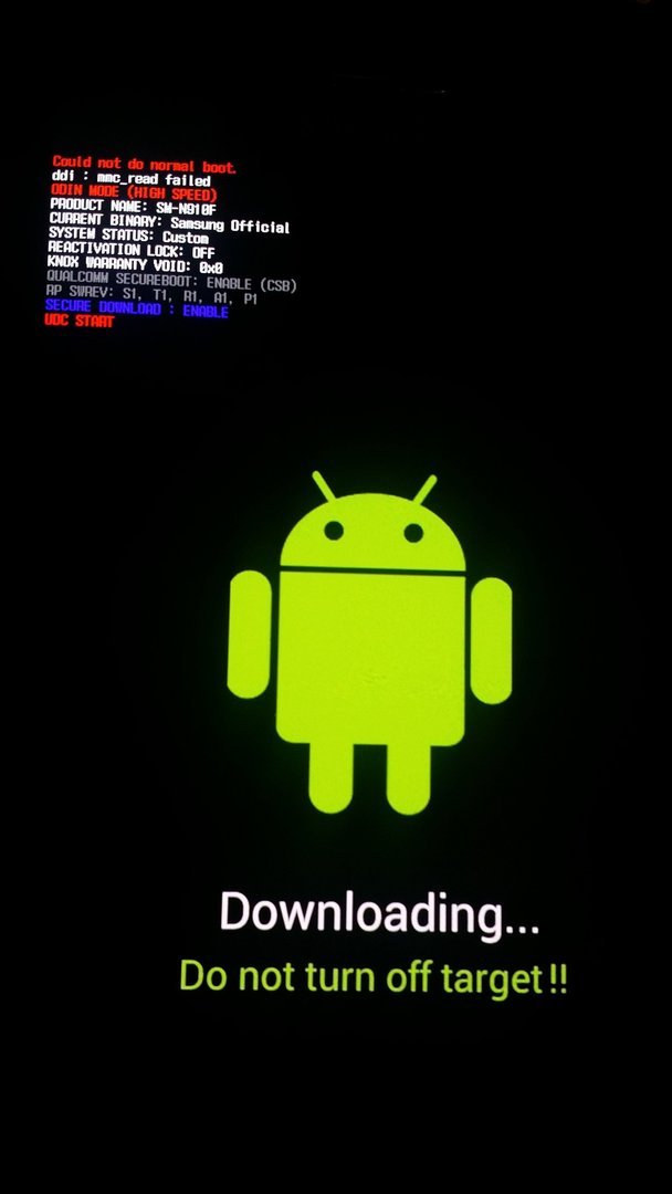

Hallo, ich verzweifele bald mit meinem Note 4.
Seit einiger Zeit hängt es sich ständig auf. Dann startet es neu (manchmal 2 bis 3 Mal hintereinander). Dann läuft es kurze Zeit normal. Anschließend geht alles von vorne los. Total langsam und chaotisch. Der neueste Hinweis sieht wie folgt aus. ( s.Anhang)
Ich habe den Text mal vergrößert.
could not do normal boot
ddi: mmc_read failled
odin mode (high speed)
product name: SM-N910F
current binary: samsung official
system status: custom
reactivation lock: off
knox warrantyvoid: 0x0
qualcomm secureboot: enable ( csb)
rp swrev: s1, t1, r1, a1, p1
secure download : enable
udc start
Übersetzung :
Konnte nicht normal booten
Ddi: mmc_read fehlgeschlagen
Odin-Modus (hohe Geschwindigkeit)
Produktbezeichnung: SM-N910F
Aktuelle binäre: samsung offizielle
Systemstatus: benutzerdefiniert
Reaktivierungssperre: aus
Knox Garantiezeit: 0x0
Qualcomm secureboot: aktivieren (csb)
Rp swrev: s1, t1, r1, a1, p1
Sicher herunterladen: aktivieren
udc starten
Kann mir jemand helfen? Muß das Gerät zum Fachmann oder reicht es , das Note 4 auf den Auslieferungszustand zurückzusetzen?
Das einzige was noch hilft, wenn diese (s. Bild) Anzeige kommt, Akku raus und wieder rein. Dann startet es erneut und schafft meistens ein hochfahren. Manchmal stürzt es dann nach ein paar Minuten wieder ab.

Danke für den Hinweis.
Nach beschriebenen Fehler und nachgelesenen Antworten bin ich noch etwas auf der sicheren Seite bzgl. der Garantie. Ich hab das Note 4 am 7.1.2015 gekauft. Garantiezeit beträgt 2 Jahre, oder ist das falsch?
Jep!
Also - ab in die Werkstatt
Reaktionen: Reddy und osswald
Schick es ein. Ich hatte die gleichen Symptome. Meins ist gestern zurück gekommen aus der Reparatur.
Habe jetzt quasi ein neues Gerät. Läuft wie am Anfang.

Einschicken ist die einzige Möglichkeit.
Hatte dasselbe Problem.
Vodafone hat bei mir einen 1:1 Tausch gemacht. :thumbup:
Reaktionen: osswald und Reddy
Danke für Eure Antworten. Habe gestern noch mit der Kundenbetreuung telefoniert. Bin am Montag in der Werkstatt.

Habe bei XDA gelesen das viele Benutzer das Problem mit dem Flashen einer original Firmware plus PIT File, das Problem loswurden. Finde nur kein PIT File für die Firmware der Telekom (DTM). Könnte ich vielleicht auch einfach anstatt der DTM Firmware, die DBT von Samsung mit passendem PIT File nehmen, oder würde ich damit Probleme bekommen?
