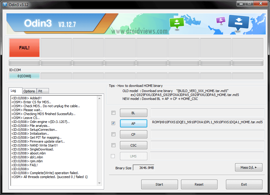

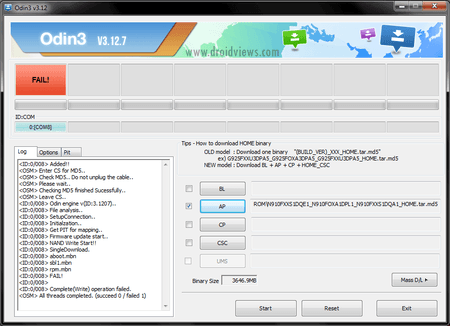

Ich hab das nun so gemacht. Jedoch kann ich nach dem Löschen nun nix mehr am Handy machen. Ich komme weder ins Recovery noch in den Download Modus.
Edit: Habs nun Endlich geschafft mein Handy zu Starten und in den DL Modus zu kommen. Aber mit Odin klappt es nicht.

Hab das Gestern und heute ein Paar mal probiert. Gerade eben bekam ich folgende Fehler.

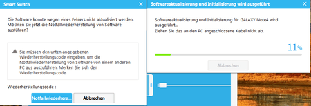

Woher bekomme ich den Wiederherstellungscode?

Habe ich ja. Da kommt dann i-wann die Meldung aus den Post eins weiter vorne.
Wenn du Smartswitch öffnest dann steht oben rechts meht dann auf Notfallwiederherstellung gehen. Dann öffnet sich das Feld da steht links in einem weissen Feld Notfallwiederherstellung und rechts im grauen Feld Geräteinitialisierung. Auf das graue Feld mit der Maus klicken und die Schritte befolgen .das hat mir geholfen. Bei dem Feld Notfallwiederherstellung verlangen sie ein Code bei Geräteinitialisierung musste ich keinen Code eingeben.
Ja hab ich so gemacht und dann kam das Bild aus Post #44.

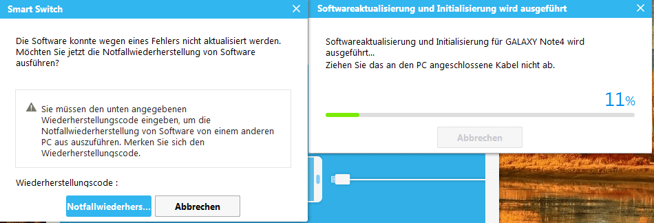

Wie gesagt einmal kam der Fehler dass Smart Switch den Software Aktualiesierungsmodus nicht erkannt hat und einmal dass er mitten drinnen diesen Code braucht. Am Handy komme ich nicht mal mehr in den Recovery Modus.

Ich bekomme immer wider den Fehler dass der Aktualiesierungsmodus nicht erkannt wird.

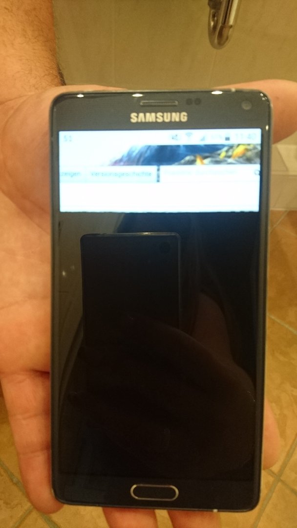

Gestern morgen bisschen mit dem Handy im Internet gesurft und auf einmal teilt sich das Display, untere Hälfte schwarz obere normale Anzeige. Handy hängt aber komplett, hilft nur Akku raus. Dabei gemerkt, das der Akku recht warm ist. Also ich los und neuen gekauft. Trotzdem dauerte nicht lange und das gleiche Spiel nochmal. Es bleibt hängen mal startet es von alleine neu, mal nicht. Meistens muss ich Akku rausmachen.
Dabei gemerkt, dass es zwischen sd-kartenslot und simkarte sehr warm wird. Immer wenn es hängt.
Was meint ihr. Software - oder Hardwarefehler? Ich fand das note4 immer super und wollte es deswegen weiter benutzen.
Ich hänge noch ein Bild an wie das aufhängen bei mir aussieht. Gestern hatte ich auch ein komplettes greenscreen. Manchmal sogar viele Streifen aufn Display wenn es hängen bleibt.
