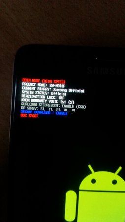

mein Note 4 hat ein OTA Update gemacht und seitdem steht am Gerät wenn ich es anschließe Recovery Booting und es passiert nichts. Power + Lautstärke hoch + Home passiert nur das oben Revoery Booting steht.
Habe mir bei Sam Downloads die neueste Firmware gezogen und nochmal per Odin drauf geflasht, aber der gleiche Fehler. Ist es ein Briefbeschwerer oder kann man noch was Retten?
Taucht bei dir irgendwo im Recovery die Meldung auf, ob der Reaktivation Lock auf "on" oder "off" steht?
Hoffe man kann mir helfen :-(
Dein Handy ist nicht kaputt sondern es wurde die Reaktivierungssperre in den Einstellungen aktiviert vermute ich. Ich denke da hilft nur ein komplettes platt machen mit TWRP. Bin da aber auch nicht 100% sicher
TWRP hatte ich mal versucht aber da passiert auch nix :-(
auf dem Bild steht aber Reaktivierungssperre off somit ist die nicht an, also daran liegt es nicht. kommst du noch ins Recovery?
Mich hat halt dieses "Secure Download: Enable" verwundert
Ich sehe du hattest mal root weil Knox 0x1
Ich hatte keinen Root. War immer Stock Firmware drauf. Recovery? Aeh nee geht nur das wo ich Firmware flashen kann. Andere Tastenkombination steht Recovery Booting in Blau oben links und es passiert nix.
Doch!
Takeda hat da schon recht.
Startete dasTWRP also konntest du da einstellungen machen und so? wenn ja versuche mal eine Custom Rom zu installieren.
TWRP hatte ich mal geflasht, aber da kam auch kein Menu. Vielleicht ist dadurch diese Root Know Anzeige gekommen. Bis vor 5 Tagen wusste ich nichtmal wie das geht ^^
Versucht hast du ja schon eine Original Firmware zu flashen mit Odin, wenn das auch nichts bringt dann ist das Mainboard defekt
