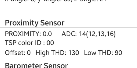

Anbei mein Wert. Habe es jetzt mehrfach hintereinander getestet... mal sind es 15, mal 18, 16... und hier 14
