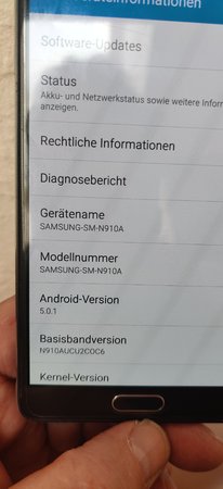

Ich habe hier ein Note 4 mit der Bezeichnung SM-N910A liegen.
Das wollte ich gerne mit TWRP flashen um dann LineageOS Android 11 zu installieren.
Ein Modell N910A ist nirgends auf der Seite von TWRP zu finden...

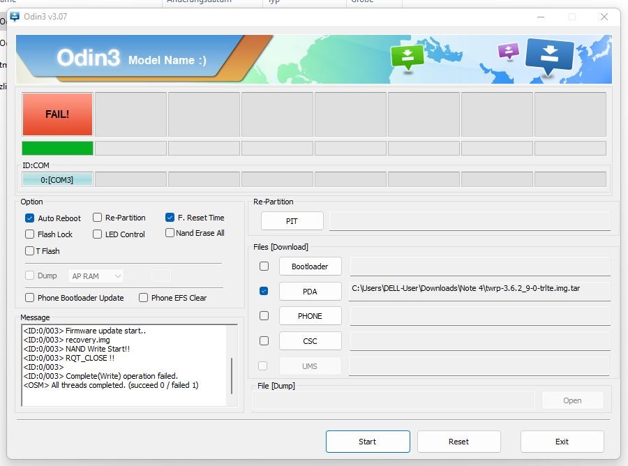

anbei der Screenshot mit der Fehlermeldung, wenn ich die "amerikanische" TWRP Version versuche zu flashen
Vielen Dank!

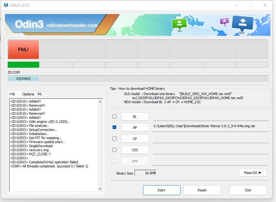

Mit Odin 3.12 ebenfalls FAIL. Keine Idee, ob das am Phone oder an der TWRP Version liegt.
