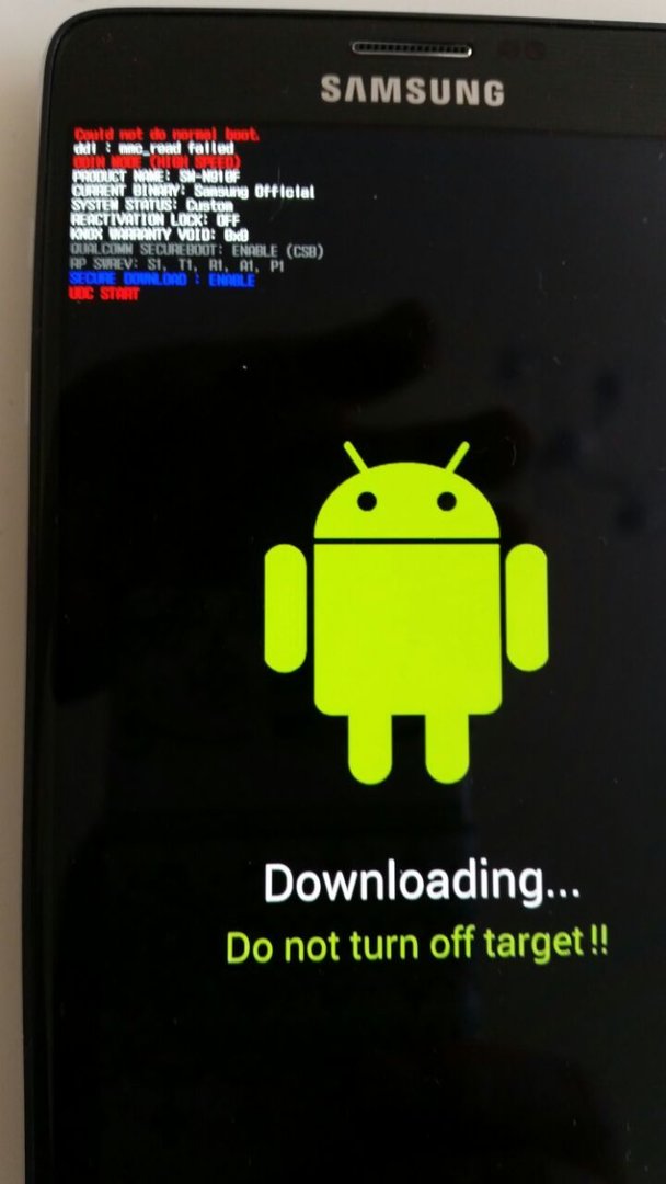

Seit 2 Tagen startet mein Note 4 ständig neu ( Model : SM-N910F )
System bleibt immer an der selben Stelle stehen.
" Downloading. . .
Do Not turn off target !! "
Dann passiert nix mehr.
Akku raus und Neustart.
Für Eure Hilfe bedanke ich mich im Voraus.
Dein Speicher hat einen Defekt. Ließ dir dazu bitte die ganzen anderen Threads durch in denen das Thema schon komplett erklärt wurde

Wie gesagt, dein Internet Speicher ist leider "kaputt" wie man schön auf deinem Bild erkennen kann.

Auf dem Screenshot ist oben zu lesen "mmc_read failed", die Symptome mit den Neustarts und allem anderen was du beschreibst weisen sehr eindeutig auf einen Defekt des internen Speichers hin. Das ist leider keine gute Nachricht, lässt sich aber leider nicht ändern. Ich hoffe das war jetzt etwas verständlicher und ausführlicher!

Schalte das Handy aus, stecke es ohne Akku in eine Plastiktüte und lege das Handy eine halbe Stunde ins Tiefkühlfach Deines Kühlschrankes. Dann nimmst Du es wieder heraus und läßt es (immer noch in der Plastiktüte) eine halbe Stunde bei Zimmertemperatur liegen. Dann setzt Du den Akku ein und startest das Handy ganz normal. Wenn es sich nicht starten läßt, postest Du es bitte sofort hier. Wenn es sich starten läßt, benutzt Du es ganz normal und postest, wenn es sich wieder "aufhängen" sollte.

Habe gerade festgestellt, dass noch 5 Tage Garantie habe.
Also morgen erstmal in die Werkstatt damit. Ist wahrscheinlich die beste Lösung.
Aber trotzdem vielen Dank für die Hilfe.
Gut das Du noch Garantie hast. Hatte die gleichen Symptome. Bei mir wurde das Board getauscht und noch ein paar andere Dinge. Läuft wieder einwandfrei seit der Reparatur.
