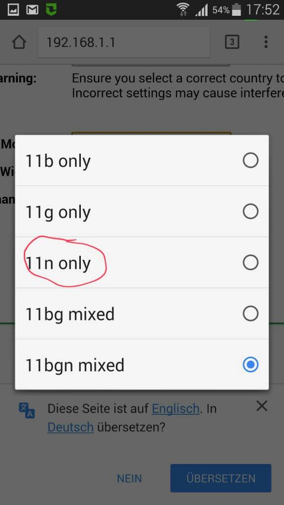

Vielleicht das mal umstellen
Wenn ich nur auf N Only stelle können sich ältere Notebooks oder Smartphones die nur B Standard beherschen nicht mit dem Router verbinden.
Richtig.. Aus dem Grund habe ich den Router gekauft, da ich mit meinen "neuen" Geräten im 5ghz senden kann aber meine alten Geräte trotzdem noch gehen ohne 2 router hin zu stellen
