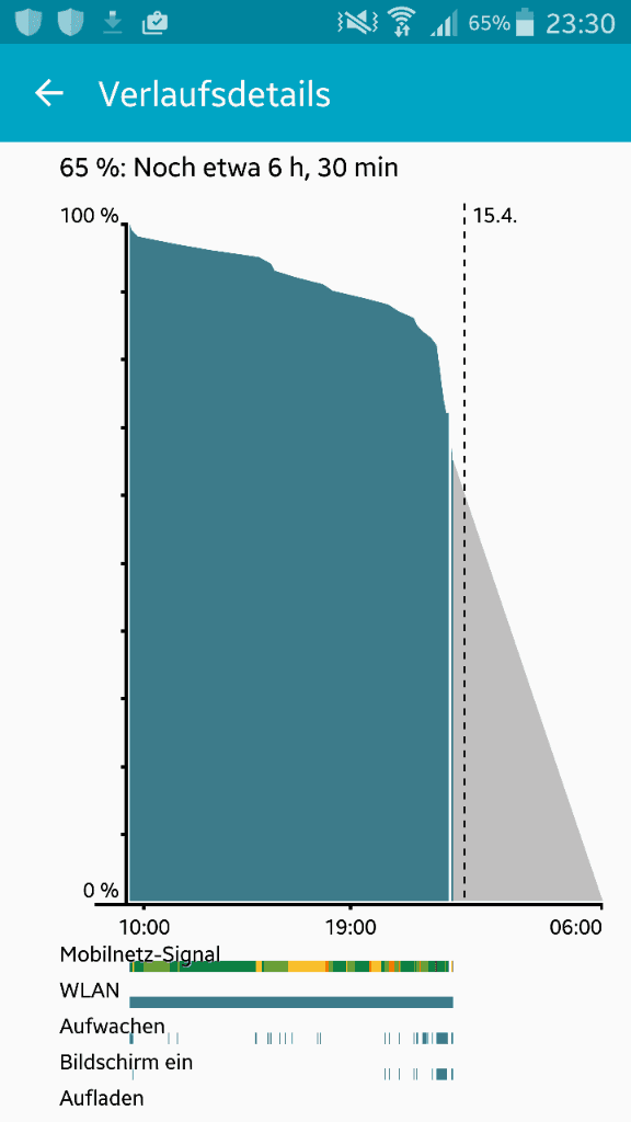

Eine Sache ist mir auch noch aufgefallen.
Und zwar jedesmal wenn ich mein Handy sperre
Blinkt das Led rot ganz kurz.
Was hat das zu bedeuten?
Tritt das auch auf ohne das Gerät eingerichtet zu haben?
Kam das Gerät evtl. mit Feuchtigkeit (sehr feuchter Luft, Wasser) in Berührung? Könnte natürlich auch ein Fehlstrom im Gerät sein ...
Darauf habe ich jetzt leider nicht geachtet.
Und nein gar nicht :/
