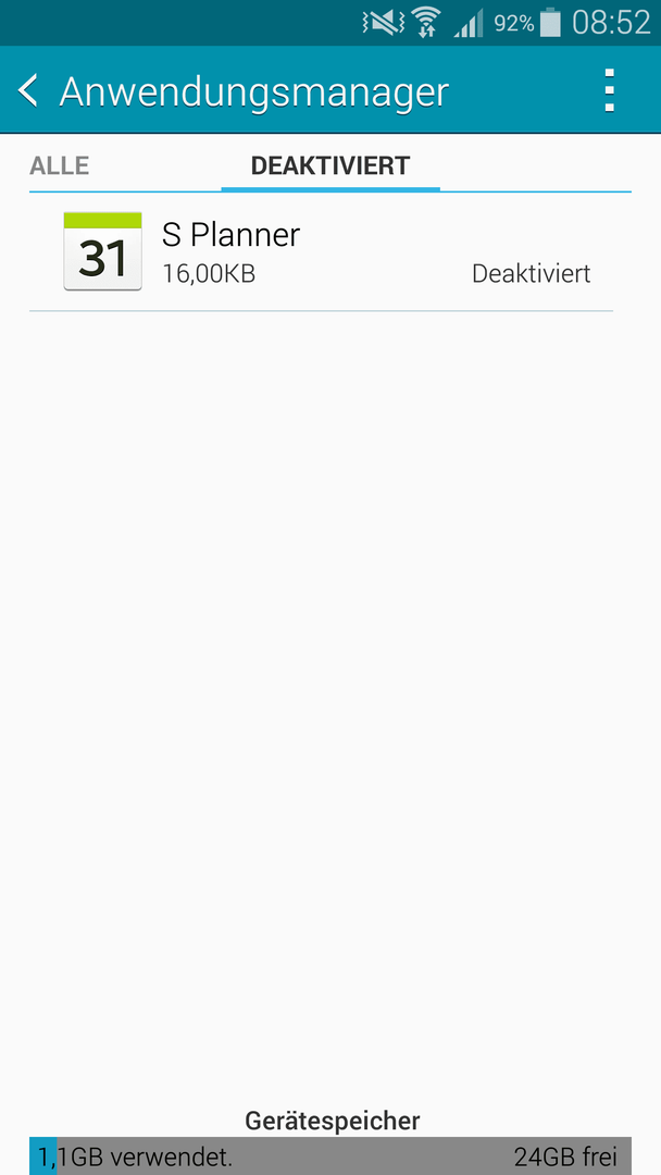

Ich habe den S-Planner deaktiviert und seitdem ist alles in Butter. Ich hoffe, es bleibt so
Wie hast du es geschafft, den S-Planner zu deaktivieren? Bei mir lassen sich all diese Samsung-Apps nicht deaktivieren, die Schaltfläche dafür ist gar nicht anwählbar...
Anwendungsmanager -> S-Planner -> deaktivieren:thumbsup:

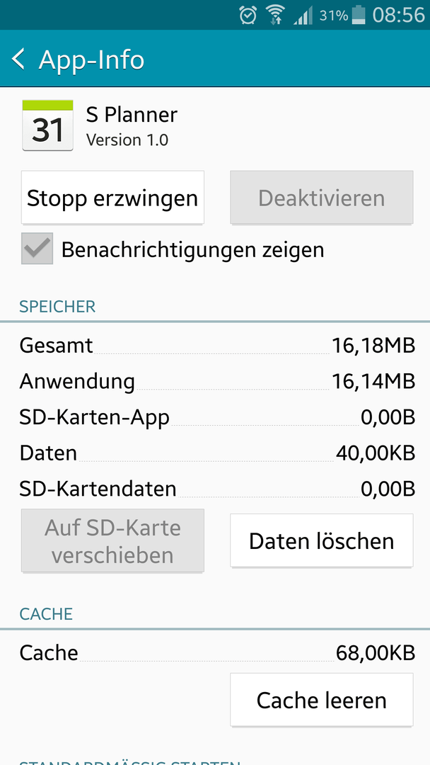

So schlau bin ich auch! Genau das geht bei mir ja nicht!

Bei mir gings aber und an meinem Gerät ist alles original....:winki:
Der ursprüngliche Beitrag von 08:59 Uhr wurde um 09:00 Uhr ergänzt:
Erst auf "Stop erzwingen", dann auf deaktivieren
:tongue:
Wenn ich auf "Stop erzwingen" gehe, wird das Feld ebenfalls grau unterlegt. Deaktivieren kann ichs trotzdem nicht. ;-)
Dann bin ich jetzt ratlos. Vll. hat es was mit Deiner Variante des Note 4 zu tun? Ich habe absolut keinen Plan, leider :-(
Japp, ich bin auch ratlos. Hat sonst jemand ne Idee? Von diesen vorinstallierten Apps brauche ich nämlich keine einzige.
