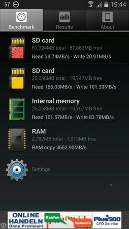

Test von MicroSD Karten. 64GB.

nutze im 910F die Sandisk 64GB extreme: laut der App A1 SD Bench im Note 4 62,6MB/s lesen und 40,2MB/s schreiben (im USB3.0 Kartenlesegerät 76,05MB/s lesen, 55,7MB/s schreiben)

ich bin mit meiner Samsung microSDHC Class 10 PRO 32GB nie über 20mb schreiben gekommen ob im s5 oder im note 4...
im z2 zb. schreibt sie mit 60mb:)
A1 SD Bench-Werte meines F-Note 4. An erster Stelle die 64GB EVO MicroSD von Samsung.
