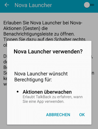

Ich versuche also, es zu beschreiben und hänge unterhalb zusätzlich einen Screenshot an. Tut mir leid, wenn ich mich da schlecht ausgedrückt hatte!
In den Einstellungen meines Note 4 gibt es ja den Menüpunkt "Eingabehilfe". Dort sehe ich, wenn ich ganz runterscrolle, einen Punkt namens "Dienste". Dort werden unter anderem Nova Launcher und Tasker, bis vor kurzem auch eine App namens TypeMachine aufgelistet.
Klicke ich nun zB auf Nova Launcher, sehe ich oben rechts einen Schieberegler. Wenn ich ihn betätige, werde ich um Bestätigung gefragt, dass Nova Launcher "Aktionen überwachen" dürfen soll.
Hierunter zwei Optionen: "Abbrechen" und "OK".
Mein Problem ist nun, dass ausschließlich "Abbrechen" reagiert, nicht aber "OK", ich diese Berechtigung (oder wie auch immer man das hier nennt) daher nicht erteilen kann. Ich habe es oft versucht, das blaue, aktiv wirkende "OK" reagiert einfach überhaupt nicht.

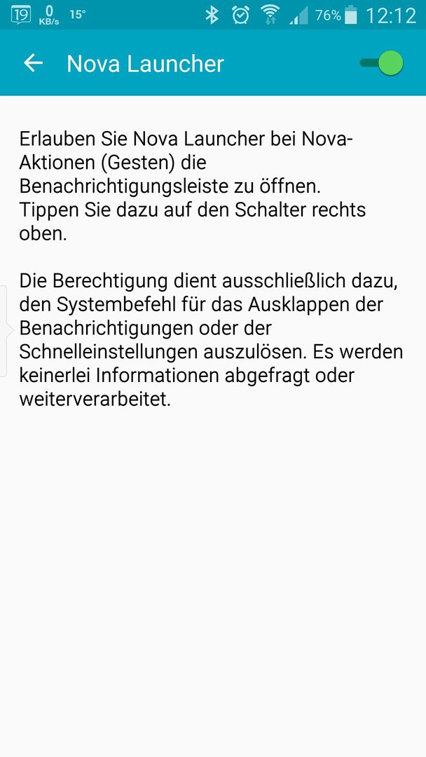

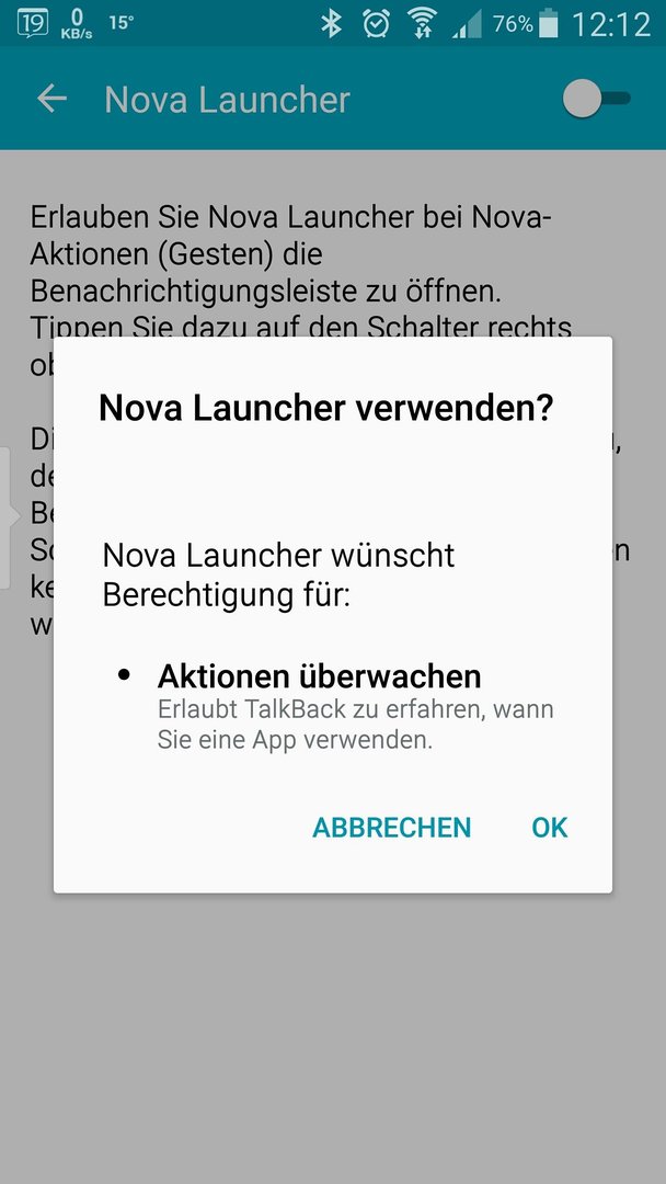

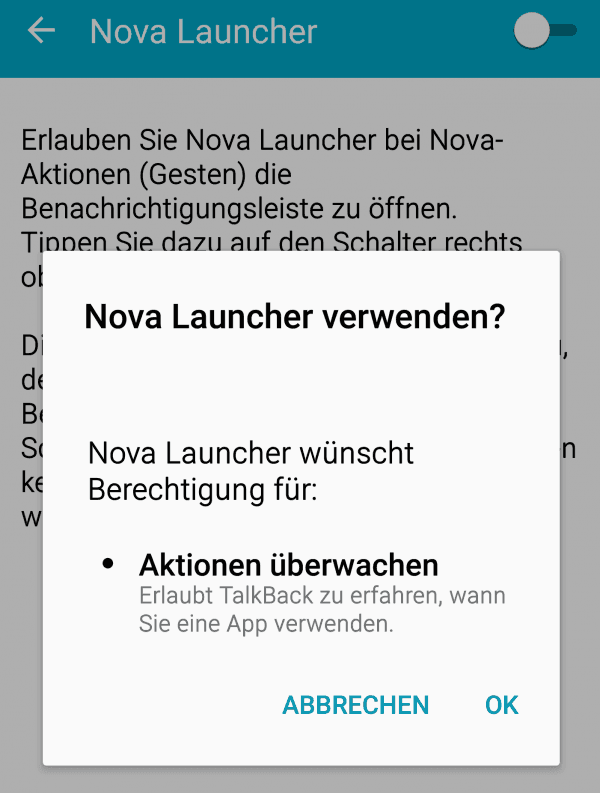

Ahoi alexhager.
Also zumindest bei mir klappt es unter Lollipop einwandfrei. Auch mit dem Nova Launcher.
Hast du schon mal das Gerät neu gestartet?
