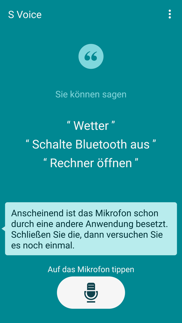

Die Kopfhörer habe ich angeschlossen, hat alles normal erkannt, nur gab es auch hier keinen Sound.
Im Anhang noch ein Bild, welches eventuell weiterhelfen kann.
MfG
