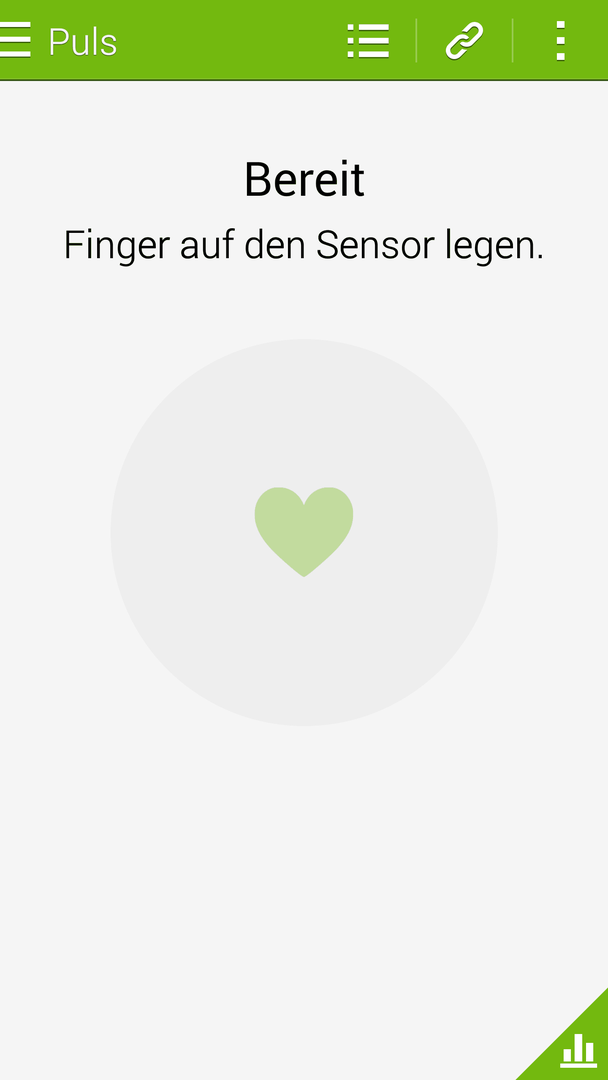

Ich habe den Pulssensor öfter versucht auszuprobieren.
Bis jetzt habe ich den nicht in Bewegung bringen können.
Muss ich den irgendwo in den Einstellungen aktivieren?
Der Sensor funktioniert in der App S Health, da auf Puls, oder Stress oder SpO2 gehen.
Mit der S Health app habe ich da such versucht.

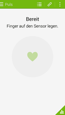

Ich geh auf m Herz, also dem Logo zum Puls messen, dann kommt halt das Herz auf den Bildschirm.
Ich halte meinen Finger auf den Sensor aber es tut sich nichts.
Muss der Sensor evtl. Auch leuchten?
Hast du auf start gedrückt? Ja der Sensor leuchtet dann Rot wenn der Finger drauf ist.
Auf dem Bildschirm ist nirgendwo Start zu sehen :ohmy:
Zeig mal bitte einen Screenshot wo Start nicht zu sehen ist.
Ja nach dieser ersten Messung muss man Start drücken. Bei deinen Bildschirm sollte die Messung beginnen sobald der Finger draufgelegt wird. Wenn es nicht geht dann mal den Cache und Daten löschen von S Health.
Bei mir ist es wie cobra schrieb.
Okay
wo lösche ich den Cache...?
Einstellungen/Anwendungsmanager/Alle und dort S Health suchen. Dann Cache und Alle Date löschen. Hoffe es klappt.
Hmm bringt nichts...
Bei mir leuchtet auch nichts auf der Rückseite rot...
Habe das Led Flip cover darüber, ich mach das mal ab und versuche es nochmal..
So teste mal dein Sensor ob er ok ist.
