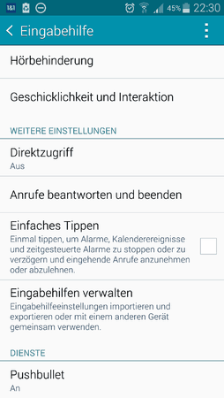

Also im Auslieferungszustand hatte ich damit keine Probleme ... mach doch mal in den Eingabehilfen von dem punkt Dienste einen Screenshot ...

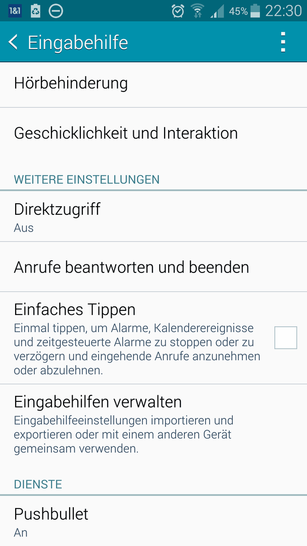

Hier das gewünschte Bild der Dienste
MfG
Alex

Bei mir hat der Rechner immer gesprochen wenn bei Dienste etwas auf an war glücklicherweise funktionieren meine apps auch wenn ich sie unter Dienste auf aus stelle z.b das App LED Blinker.
