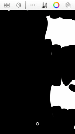

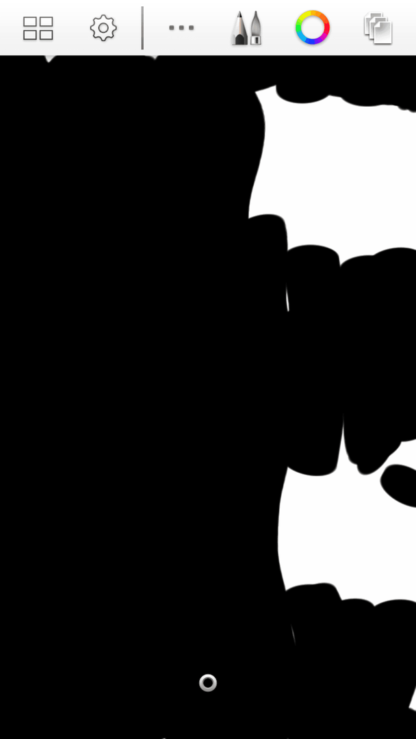

Hallo
Habe Nein note 4 nun seit einer Woche von Vodafone bekommen.
Es ist mir aufgefallen das der spen an zwei Stellen gar nicht reagiert und an anderen falsch kalibriert ist.
Habe ein Bild angehangen auf dem man erkennt wo der Stift nicht gemalt hat...
Mit dem Finger reagierten die entsprechenden Bereiche normal.
Gibt es ein tool zum kalibrieren oder muss ich das Gerät umtauschen?
Danke und Grüße

Hi,
Da ist Dein Digitizer im Eimer. Mit Kalibrieren kommt man da nicht weiter.
Der Finger wird über die Kapazität erkannt, der Stift über eine gesonderte, sehr feine Gitterschicht im Display (Digitizer).
Gerät unbedingt umtauschen ! Ist ein erheblicher Mangel. Wahrscheinlich ein Fertigungsfehler. Die Digitizer Folie ist wohl nicht richtig verklebt worden.
LG

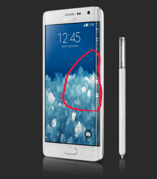

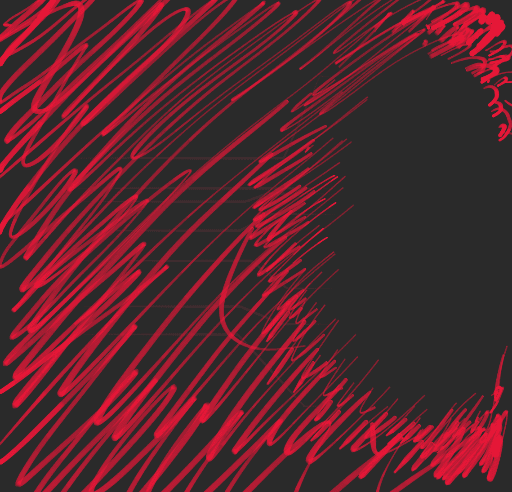

Hallo Leute.
Bin seit einigen Tagen soweit glücklicher Besitzer eines Note Edge.
Allerdings muss ich leider schmerzlich fest stellen das der SPEN nicht auf dem ganzen Display funktioniert.
Im Prinzip hat der Stift auf der rechten Seite im mittleren Bereich keine Funktion.
Der Kleine Punkt der Unter der Spitze erscheint ist immer min. 1cm neben der wirklichen Spitze.
Das verhält sich auch so auf dem mittleren Bereich der Edge.
Mit dem Finger funktioniert alles Problemlos.
Kennt jemand das Problem?
Ich hab mal zwei Bilder zur Darstellung angefertigt.

Ahoi Buschi und herzlich Willkommen hier bei uns im Forum.
Benutzt du zufällig eine Tasche mit Magneten? Wenn ja, bitte mal abnehmen und abwarten. Nach einer Weile sollte es dann wieder funktionieren. Wir haben zu dem Problem S-Pen funktioniert nicht im Note 4 Bereich schon einen Thread - weswegen ich dich dorthin verschieben werde, da die beiden Geräte dahingehend wohl mehr oder weniger gleich sein werden....
BB
Besten Dank.
Damit hat sich auch mein Problem geklärt. Ich benutze zwar kein Cover das Störungen verursachen könnte, trotzdem bin ich Schuld.
Ich hab nämlich eine Magnet KFZ Halterung und das Metallplätchen welches ich hinter dem Akkudeckel geklebt habe verursacht das Problem
Jetzt bin ich ganz schön erleichtert. Vielen Dank.
Jetzt muss ich mich nach net neuen KFZ Halterung umschauen
