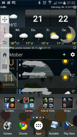

Ahoi ChrisX, Glückwunsch zum Note 4 und herzlich Willkommen bei uns im Note 4 Bereich :)
Also mit dem S-Pen ist mir keine Möglichkeit bekannt. Was du aber eventuell machen könntest, ist dir das seitliche Tastenfeld einblenden zu lassen. Dort kannst du dir den Home-Button anzeigen lassen, sodaß du dann mit einem leichten Klick bzw. sehr schnell und praktisch mit dem Finger zurück auf den Homebereich kommst. Ich verwende dass für den "Zurück"-Button schon seit längerer Zeit und finde das sehr praktisch.
Einziger Nachteil ist, dass die Transparenz sich zwar einstellen läßt, ich das seitliche Tastenfeld aber gerne noch mehr transparenter hätte... :D

BB

Vielen Dank diese Leiste ist eigentlich genau das was ich gesucht habe.

Hallo Beutelbär,
auch von mir ein herzliches Dankeschön für diesen Tip mit der Seitenleiste. Das funktioniert 1a und entlastet den Home-Button, der ja nun mal mechanisch ist. Durch die Transparenz fällt die Seitenleiste kaum auf und ich finde sie sehr funktional. Ich bin davon sehr angetan.
VG, Spica-Maus

@ChrisX und Walkietalkie Danke für denn Hinweis zur App Pie Control. Diese hab ich gebraucht.
Musste immer mein Note Edge um 180° voher drehen, um das seitliche Tastenfeld anzeigen zu lassen . Mit der App kann ich mir das jetzt sparen . Danke
