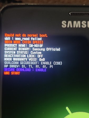

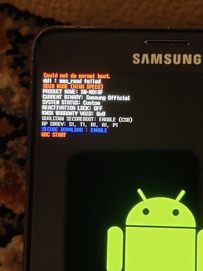

Hallo ihr lieben in forum
Könntet ihr mir behilflich sein?
Was bedeutet diese Bilder und wie kann die fortsetzen? Danke im voraus
Bearbeitet von: hagex - Grund: Bilderansicht neu formatiert. Gruß von hagex
@Dresden2023
Wie ist die Vorgeschichte?
Ich wollte meine Galaxy Note 4 aufladen, nach langer Zeit, dann kam so was
sieht aus, als hinge er im Download Modus weil die Boot partition nicht gelesen werden konnte.
1. Versuch - 1Std. am USB Port mit Netzteil dran hängen lassen und dann die Powertaste für 10Sec gedrückt halten.
sollte dann rebooten
hoffe, die Kiste hat sich nur verschluckt weil so lange ohne Strom.

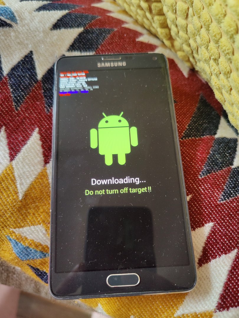

Habe 10 sek lang Power gedrückt, passiert nichts
versuch 20 Sec.🤔
wenn das nicht hilft, würde ich den Service besuchen. ( Werkstatt )
Okay
Ist gleich geblieben
man könnte versuchen mit der Software "Odin" nun per USB Kabel am PC die Software neu drauf zu spielen.
Aber ich befürchte, dazu reichen deine Kenntnisse nicht. Daher zur Werkstatt gehen.
Einen Einführungskurs dazu können wir dir hier leider nicht geben. Ist ohne Erfahrung nicht zu empfehlen. Sorry!🙅
bin raus...
Was passiert, wenn ich Akku rausnehmen?
Ist das nicht Unterbrechung von Download? Denn hat geschrieben, don't turn off
passiert nichts. löst das Problem aber nicht.
du sollst das Gerät nicht ausschalten, wenn die Software drauf gespielt wird.
das machst du ja gerade nicht.
Danke euch,
dann lasse ich so laufen, wie Monitor zeigt. Bestimmt passiert etwas irgendwann😀
Aber du hast mir gesagt, Power drücken, ist nicht wie ausschalten?
Also, bekäme ich nicht mehr Tipp oder Vorschläg ? Ich würde gerne meine Galaxy retten
Diese Warnmeldung ist nur ernst zu nehmen, wenn man selbst etwas manuell zum Installieren eigeleitet hat mit Odin.
Das einfachste ist, Akku für eine Minute entnehmen und wieder rein. Neustart.
Ich würde das Telefon nicht bis Montag an lassen und womöglich einen Hitzeschaden erleiden lassen.
Siehe auch „Downloading – do not turn off target“ bei Android: Was tun?
Also, wieder Akku raus 1 min , dann wieder einstecken, richtig? Ich habe bedenken, das wird Unterbrechung von Download
Ich habe gemacht, wie Link gesagt hat. Es lässt sich runterfahren und kommt hoch, aber wird Handy nicht starten??!!
