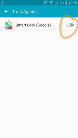

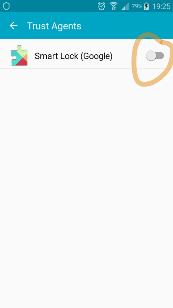

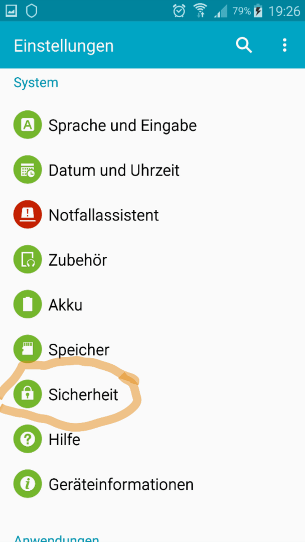

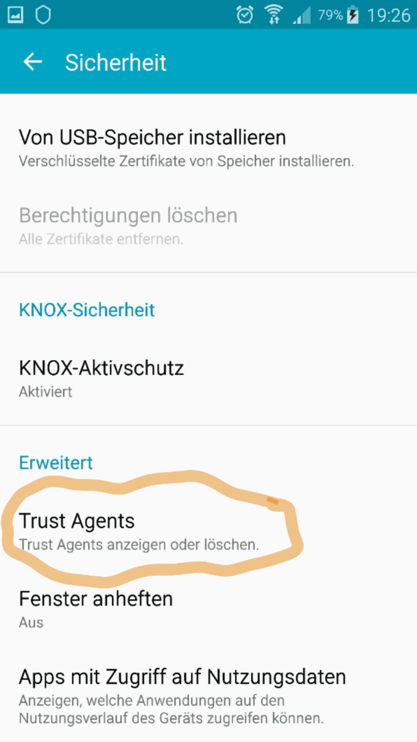

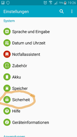

Ich hatte auch immer dieses Problem mit dem Fingerprint wenn ich mein Display entsperren wollte, nach dem entsperren wurde das Display immer schwarz.
Ich habe rumprobiert und schlussendlich habe ich das Smart Lock von google Deaktiviert, und seither habe ich keine Probleme mehr.
