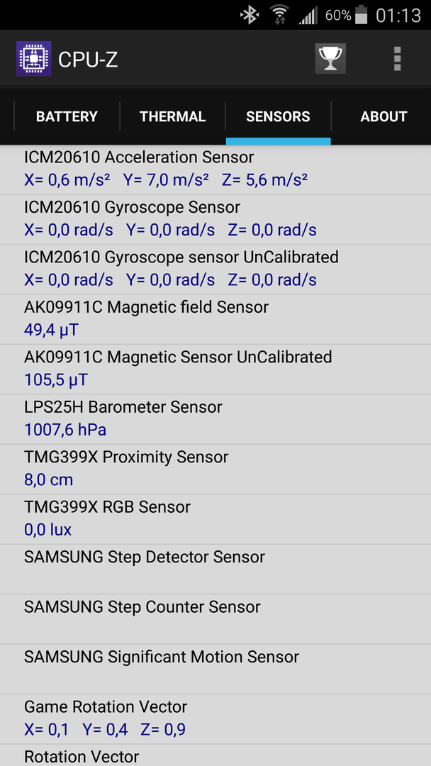

ich habe da ein Problem bei den 360 Grad Videos und zwar wandert das Bild immer in die richtung des Home Buttons. Das selbe Problem habe ich auch bei den VR Apps, dort wandert das Bild automatisch. Habe erst vor kurzem das Update auf 5.1.1 gemacht. Ist ein Sensor defekt ? Kann man dieses neu kalibrieren ? Oder hilft es einem das Handy auf Werkseinstellung zu setzen ?
Mit der App "CPU-Z" unter Sensors kannst du ja erst mal schauen ab die Sensoren überhaupt arbeiten.
Eine Kalibrierung der Magnetfeld-Sensoren erreichst du z.B. wenn du mit ausgestrecktem Arm, N4 in der Hand und angeschaltet, eine große "auf der Seite liegende 8" in die Luft malst. Die Kalibrierung ist NIE dauerhaft. Wenn die Gear VR wie Google's Cardbox einen "Magnetschalter" hat, mußt du sowieso nach Benutzung kalibrieren sonst funktioniert in keiner Navi-App der Kompass richtig.

Ok scheinbar funktioniert alles. Aber bei TMG399x Proximity Sensor steht bei mir kein wert.
Ok nun steht da auch was drin :)
TMG399x Proximity Sensor ist der Annäherungssensor der rechts neben dem oberen Lautsprecher sich befindet.
Der schalte z.B. den Bildschirm aus wenn du das Flip-Cover zuklappst oder beim telefonieren das Gerät am Ohr hast.
Nimm deinen Finger, führe ihn zum Sensor und beobachte den sich ändernden Wert.
Reaktionen: Old-Crow
Also anzeigen tut er alles hab auch schon den Magnet Kompass kalibieren lassen aber trotzdem wandern sogesehn die Videos und Apps von alleine.
Das nennt sich "Drift". Die Sensoren ändern Ihre (Null-)Werte, wenn Sie z.B. erwärmt werden. D.H. wird das Note 4 fühlbar warm im Betrieb, dann kann dies zu einem solchen driften führen. In der Gear-VR-Brille passiert so etwas nicht, da diese eigene verbaute Sensoren mitbringt, die wesentlich genauer und störungsfreier arbeiten.
BTW: Man braucht keine extra APP um die Sensoren zu testen. Einfach auf der Telefontastatur *#0*# eingeben. Dann öffnet sich der Diagnosebildschirm, der auch die Sensorwerte live anzeigen kann.
