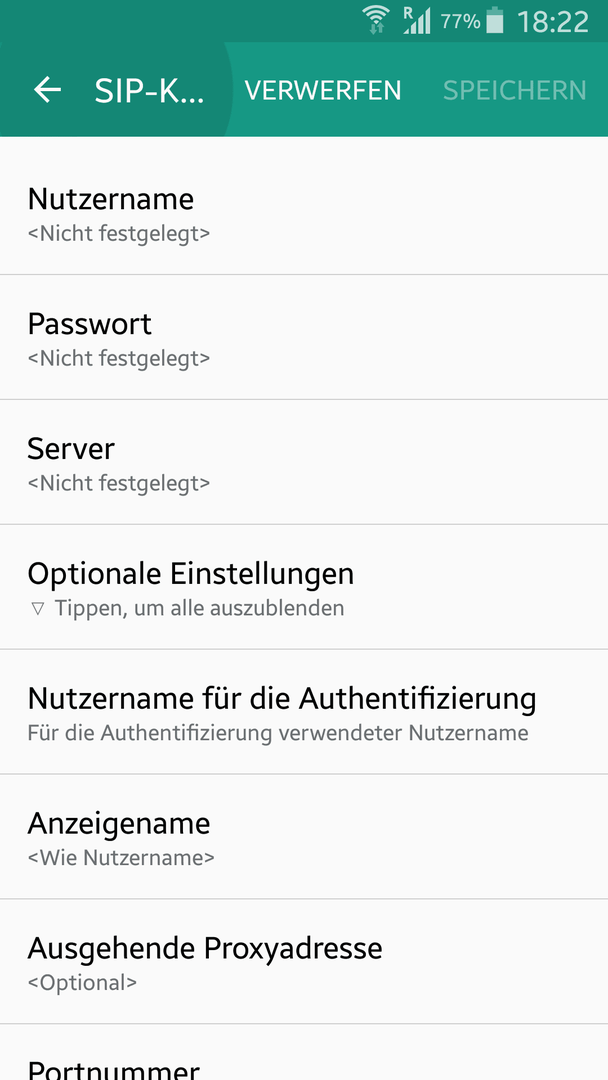

Ihr braucht noch etwas Geduld, bei Lollipop ist es dann wieder dabei.
Dort kann man unter Anrufeinstellungen im Abschnitt 'Internetanruf' Anrufkonteneinstellungen für SIP Konten eingeben.
Auf dem Note 3 mit Android 5.0 ist das so implementiert:
