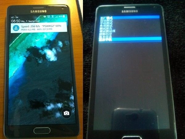

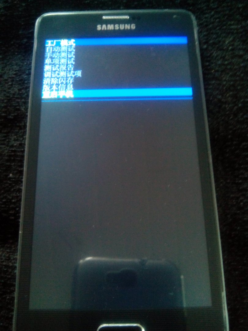

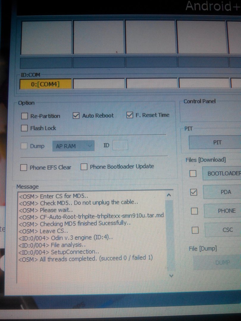

Hallo.Ich bin neu hier ,habe Forum durchgelelsen und SuFu auch benutzt leider nichts gefunden. Ich habe ein Problem mit meinen N 910 U (Honk Kong) nach flashen ist jetzt das ganze Speicher weg. Note 4 funktioniert ich kann auch telefonieren damit ,leider hat es jetzt nur 60 Mb Speicher(externe SD Karte wird auch nicht erkannt). Habe versucht über Odin Original Firmware draufzuspielen ohne Erfolg.Download Modus funktioniert warscheinlich auch nicht weil ich nur China Zeichen sehe (Bild 1), erkannt wird aber im Odin trotzdem( Die Zeile wird gelb beim verbinden-Bild 2 CameraZOOM-20150905180835756[1].jpg CameraZOOM-20150905204854400[1].jpg ).Ins Originale CWM (e3)
komme ich auch noch rein.(Falls es hilft).Hat jemand eine Idee was ich noch machen kann?CameraZOOM-20150905204854400[1].jpg CameraZOOM-20150905180835756[1].jpg
Das Handy sieht mir sehr stark nach einer billigen Fälschung aus, besonders wegen der chinesischen Schrift im Recovery. Ich hoffe du hast nicht zu viel dafür bezahlt .. !
Reaktionen: bralex777
Das dachte ich auch gerade, das sieht aus wie das Recovery der Fake Geräte mit MTK Chips.
Wenn du ins Recovery booten willst steht die Auswahl ob Recovery oder DL Modus zufällig auf dem Kopf?
Das ist ein Fake Note4. Schon alleine die breiten schwarzen Ränder zeugen davon.
Sorry. Elektronikschrott...
100%ig ein Fake-Gerät. Unten der Abstand zwischen Homeknopf und Bildschirm ist viel zu groß...
Edit: Hab mal mein Note neben deins gebastelt...

Hallo.Jetzt weis ich auch warum nichts funktioniert.
Danke.
Thread kann geschlossen werden.
