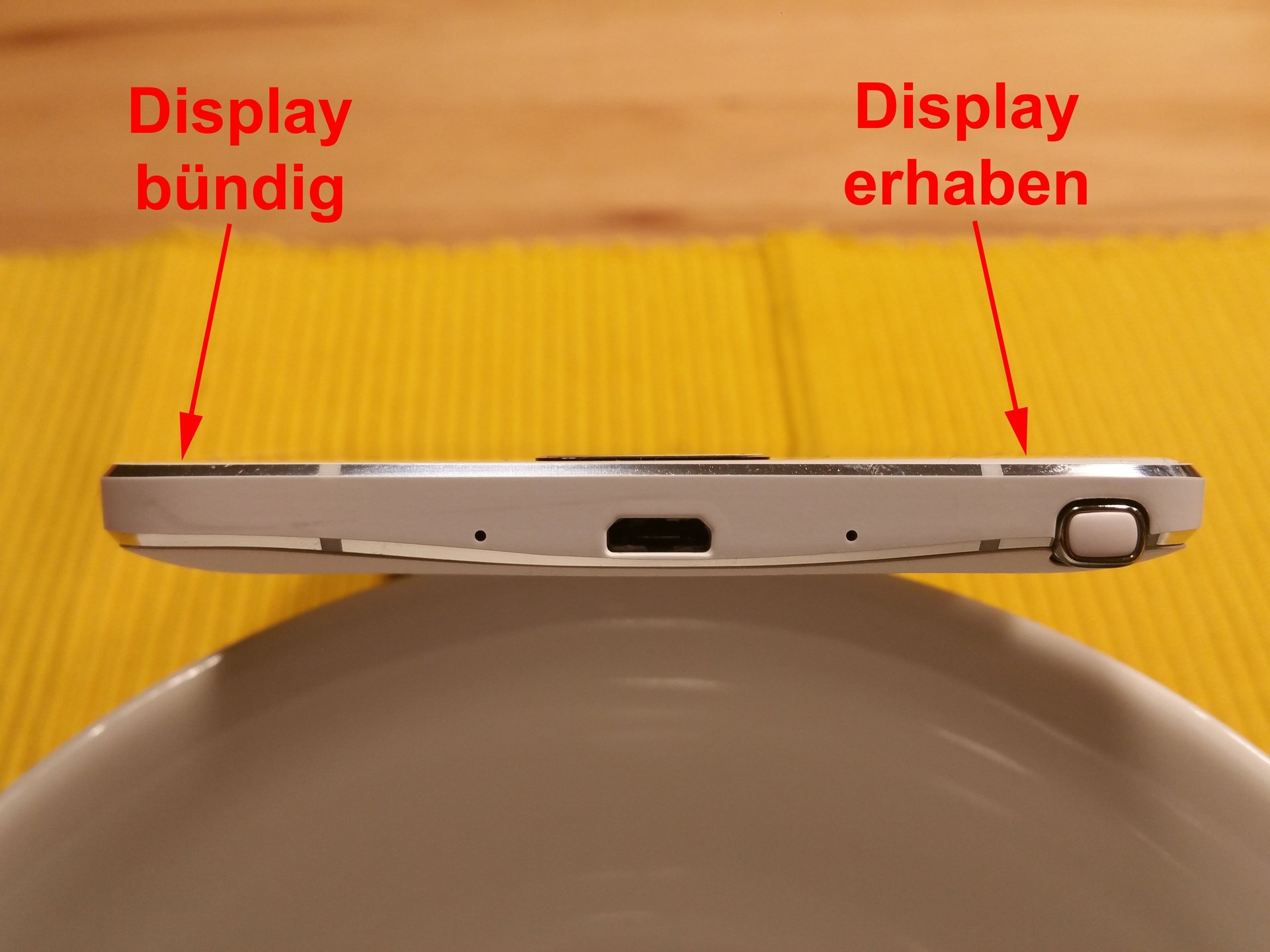

Da die Frage nicht vollständig beantwortet wurde und ich über Google drauf gestoßen bin, gebe ich hier noch eine Antwort. Und zwar habe ich auf eBay mehrere Note 4 gekauft. Alle hatten eine fehlerhafte Zurück-Taste. Ich hatte hier Bilder veröffentlicht, die das Problem erklären:
handydortmund (eBay-Händler) - Forum: Erfahrungen & Bewertungen
Es liegt daran, dass der Kleber vom Display nicht vollständig haftet. Man kann also quasi das Display unten rechts andrücken und dann geht die Zurück-Taste wieder perfekt. Aus dem Grund denkt man auch, dass man mehrere Versuche benötigt. Tatsächlich ist es aber einfach nur der Druck auf die Taste, der ausschlaggebend ist, da man dadurch das Display wieder mit dem entsprechenden Sensor verbindet.
Erstaunlich ist, dass ich insgesamt fünf Note 4 mit diesem Fehler bei verschiedenen eBay Händlern gekauft habe (schlussendlich drei verschiedene). Ich glaube die haben die ganzen Retouren von Samsung gekauft oder einfach nur stümperhaft defekte Displays repariert.
Jedenfalls hatte auch mein letztes Note 4 das Problem, aber das nur geringfügig und mittlerweile ging ich von einem Serienproblem aus. Das aber nur bis dahin als ich ein Note 4 von einem Bekannten bediente, der das ganz und gar nicht hatte. Da meine Widerrufsfrist abgelaufen war, hatte ich nun Pech. Zwischenzeitlich war dann noch das Kamera-Glas gesplittert und dann habe ich es einfach mal auf einen Versuch ankommen lassen. Ich habe mit einem Plastiktool das Display unten rechts angehoben. Ging super leicht, was den Defekt bestätigt. Dann habe ich in den Spalt um die Ecke herum Sekundenkleber geträufelt, den Überstand direkt abgeputzt, dann mit einer Kunststoff-Einhandzwinge das Display für 2 Stunden angedrückt und fertig. Jetzt geht die Zurücktaste perfekt und das Display geht wohl nie mehr ab :lol:
War mir jedenfalls eine Lehre. Ich kaufe nie mehr bei Händlern Gebrauchtware. Dann lieber von Privat mit Bestätigung, dass alles ordentlich geht.
