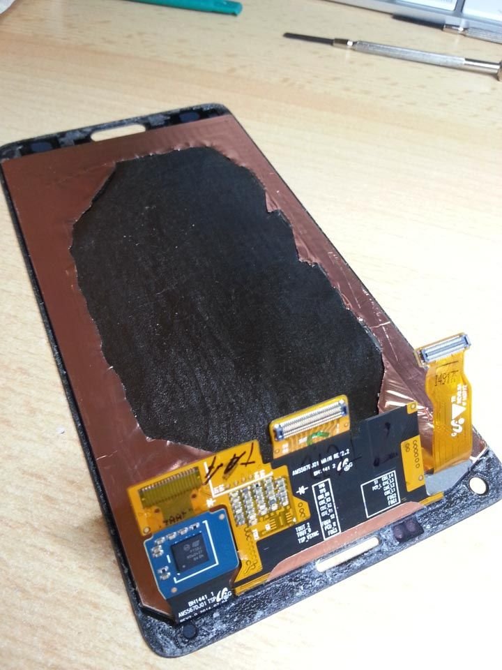

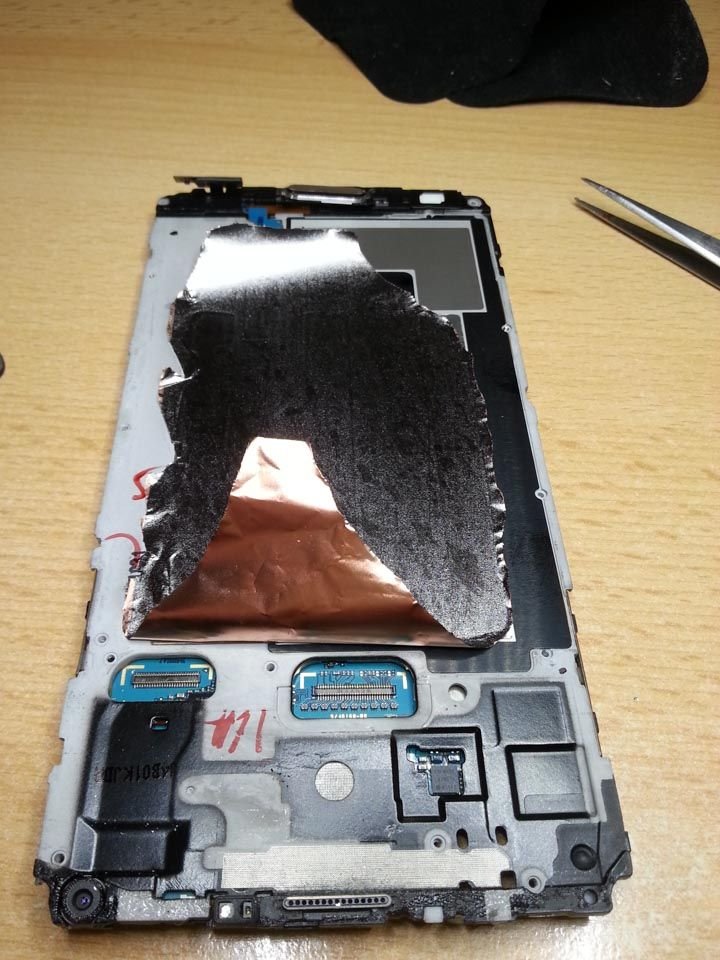

Laut Anleitung von ifixit habe ich das Note zerlegt und die Anschlusskabel / Steckverbindungen vom Screen zum Mainboard neu aufgesteckt. Seit 2 Monaten läuft alles, wie es sein soll. War wahrscheinlich ein Wackelkontakt.
Ach so, Mein Note 4 ist schon 11 Monate alt und gerootet. Deshalb wollte / konnte ich es nicht zu Samsung einschicken.
Vielleicht hilft meine Schilderung dem Einen oder Anderen.
LG
Fotos:
Edit: Die Aktion dauerte insgesamt nur ca. 10 min.
Keine Angst, die Kupferfolie, welche hier zerrissen ist, dient der Abschirmung von Störstrahlung. Bislang habe ich keine negativen Auswirkungen bemerken können.
