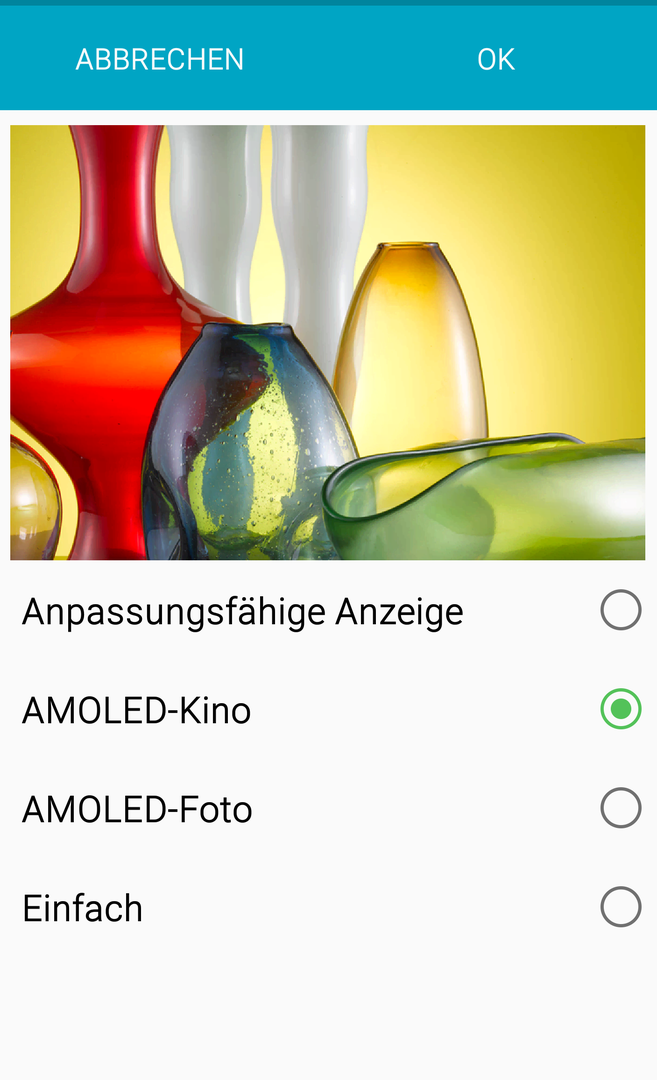

Hi Leute bin neu im Forum, hoffentlich könnt ihr mir helfen :).
Also, mein Bruder hat auch ein Note 4 und sein Weisswert ist wirklich weiss. Meins hingegen hat einen gelb-grünen Stich. Ich habe schon alles versucht aber mein Weisswert wird nicht besser.
Im Bildschirmmodus hab ich wirklich alles schon versucht , siehe Screenshot. Ich wollte eine Lösung ohne Rooten. Eine andere Möglichkeit die ich überlegt habe ist , das Handy auf die Werkeinstellung zurückzusetzen. Was denkt ihr ?
LG
Aizen

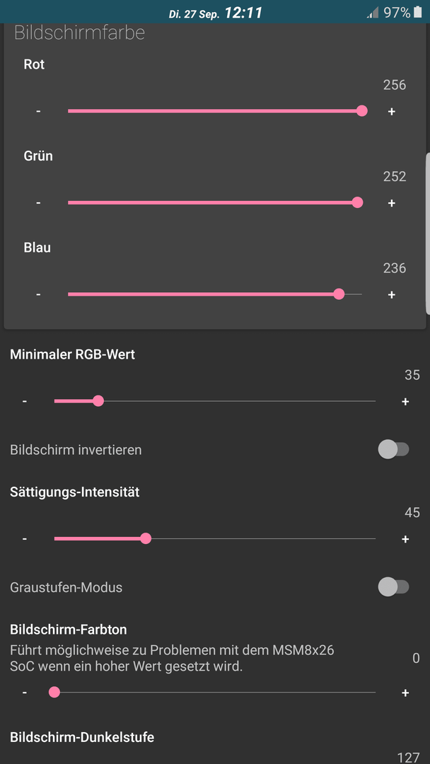

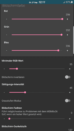

Ich denke nicht, das Root das Problem behebt oder eine wesentliche Verbesserung in Zusammenarbeit mit einer Root-App eintritt. Auch das Posten im allgemeinen Android-Bereich wird dich nicht wirklich weiterbringen. Du schreibst, das du das Handy schon 18 Monate hast. Wenn es auch so alt ist, hättest du noch 6 Monate für eine Garantieanfrage an Samsung..... ;)
An der werkseitigen Kalibrierung des Displays wirst du nichts ändern können, genausowenig wie an der Serienstreuung. Dennoch: Du kannst die Farbzusammensetzung des Bildes ändern mit Hilfe eines Custom Kernels wie z.B. Emotion Kernel. Dort kannst du über eine App wie z.B. Kernel Auditor die RGB Zusammensetzung verändern und so deine individuellen Vorstellungen verwirklichen. Du willst ein kälteres weiß, dann einfach mehr blau etc. Diese Änderung bleibt dann systemweit bestehen. Eine Anleitung zur Installation findest du im Root Bereich. Allerdings musst du dir im Klaren sein, dass du dadurch deine Garantie/Gewährleistung verlierst.
Achja, natürlich gibt es auch Apps die deinem Bildschirm einen Farbfilter auflegen im Playstore. Wie gut die funktionieren, ob sie was taugen und ob sie das bringen, was du willst, kann ich nicht sagen. Das nur so als Hinweis für eine mögliche Lösung ohne root und custom recovery.
