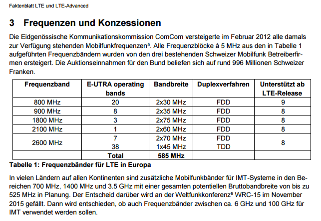

Hallo scamps ...
habe ich da was falsch verstanden? Benutzen LTE-Advanced und 4G+ nicht das Band 38 ?
In der Schweiz wurden vom ComCom verschiedene Frequenzen in den Bändern 1,3,7,8,20 und 38 an die 3 Anbieter in der Schweiz versteigert.
Ich bin raus, da kein Technikus. Hatte nur vereinfachend für mich festgehalten, dass TDD in Europa nicht genutzt wird.
