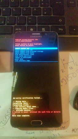

Nach dem das Handy nir noch probleme gemacht hatte habe ich über die Tastenkombination power/home/vol.up einen factory reset gemacht.
Dabei kam eine Fehlermeldung.
Seitdem befindet sich das Handy im bootloop.
Hab dan ein wenig gegoogelt und bin auf odin3 gekommen.
Da ich ja im Download modus rein komme habe ich versucht die serien software zu flashen. Doch er bleibt immer beim Nand write stehen.

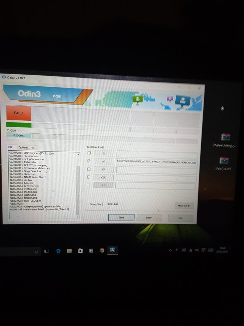

Hallo ich habe ein Mega Problem.
ICH habe mir heute ein Note 5 N920c gekauft. Wollte eine andere Firmware mit odin drauf machen . Habe wohl vergessen OEM entsperren zu drücken. Bekomme nun bei odin andauernd fail. Ich dreh noch durch. Hat jemand einen Tipp
Wie ist die genau Fehlermeldung? Screenshot?

Okay bei hidden.img bricht es ab. Das bedeutet du versuchst ein anderes Branding / CSC zu Flashen als original installiert ist.
Entweder eine andere Firmware probieren oder nach dieser Anleitung im Beitrag #3 flashen.
Ok danke hab es wieder hinbekommen.

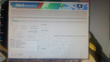

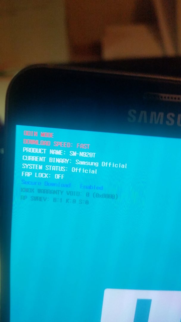

Hallo Leute ich hoffe einer kann mir helfen, ich hab einen dummen Fehler begangen. Ich hab die aktuelle TUR Firmware über Odin geflashed. Ich hab einen entscheidenen Fehler begangen ich hab davor nicht die OEM entsperrung aktiviert ich hab es vergessen :(......so kam es während des Flash Vorgangs abbruch!
Jetzt hab ich aber die meldung bekommen.
Ich hab smart Switch installiert aber er findet mein Gerät nicht auch unter Firmware Notfall Modus nicht..... Ich hoffe jemand kann helfen bitte
OEM musst du beim flashen der Firmware über Odin nicht aktivieren oder deaktivieren das ist nicht wichtig.
In diesem Zustand wie es jetzt ist einfach nochmal an den PC hängen und über Odin die Firmware neu flashen. Danach sollte es wieder funktionieren.
Hier ist eine Anleitung [Anleitung][N920] Samsung Galaxy Note 5 - Flashen einer Firmware mit Odin wie du es machen kannst. Wenn es mit der 1-teiligen nicht funktioniert, dann schau dir die Anleitung im Beitrag 3# an und flashe es nach dieser Anleitung.
Wenn das Handy von Odin nicht erkannt wird einmal den Ein/Aus Taster und Lautstärke nach unten solange gedrückt halten bis es aus geht. Dann nochmal einschalten und nochmal an den PC anschließen.
Okay danke ich mach das Zuhause kann ich das gerät ausschalten also schwarze Bildschirm weil ich hab das versucht es ist immer noch in diesen blauen Bildschirm Modus.....
Ja wenn du Ein/Aus und Lautstärke nach unten gedrückt halten und wenn es ausgeht sofort loslassen. Dann müsste es ausgehen....
Wenn nicht dann lass es einfach so und hänge es zu Hause erstmal in dem Zustand eine Stunde ans Ladegerät. Der Akku wird trotzdem geladen.
