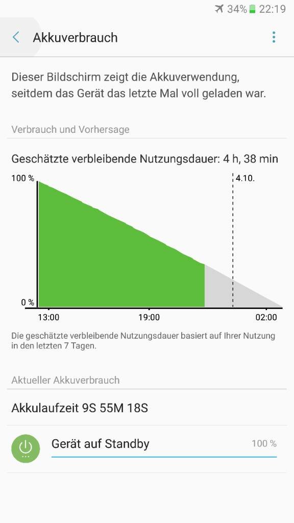

Verhalten meines Austauschgerätes direkt nach Werksreset. Es lag nur auf dem Schreibtisch ohne SD und mit ausgeschaltetem Display und Flugmodus an. Ist jetzt unterwegs nach LMR zur Reparatur.
Bearbeitet von: hanspampel - Grund: Monsterbild verkleinert - bitte Bilder anhängen(über Büroklammer bei TT). - "hanspampel"

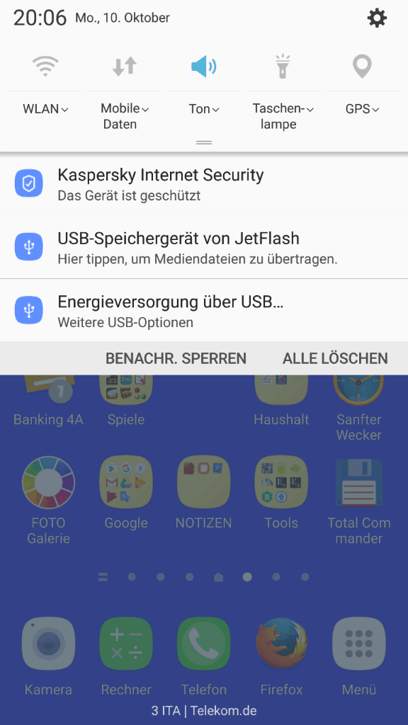

Habe auch ein neues blödes Phänomen:
Wenn ich meinen Jetflash (USB-C-Variante) anschließe versucht mein N7 den zu laden (siehe Screenshot). Der Stick wird so heiss, dass ich ihn nur mit Handschuhen abziehen konnte.
Traue mir jetzt natürlich nicht unbedingt ihn wieder anzustecken.
Ideen dazu?
Sylvia
Mal auf Energieversorgung über USB..... drauf tippen - scheint so als ob es auf Aufladen gestellt ist

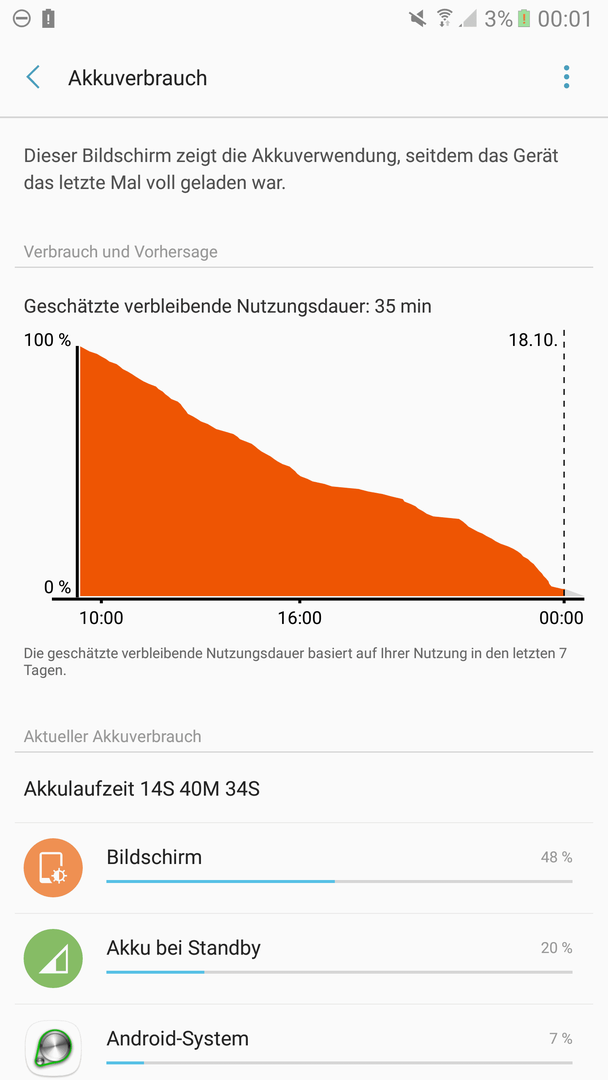

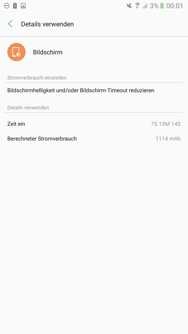

Man soll ja kein Note 7 mehr nutzen. Hab meins voll strapaziert telefoniere sowieso kaum dafür hab ich viel gesurft. Was sagt ihr zu untenstehenden Werten? Vor allem bei Android OS und System kommt man auf deutlich niedrigere Werte als beim S7 Edge
Edit:
Unglaublich was heute passiert ist. Ich habe keine Ahnung wie das zustande gekommen ist. Ich hatte keine sparmodus an, nichts anders gemacht als sonst.... Sonst hatte ich Max 4 Stunden Display on und jetzt plötzlich das....

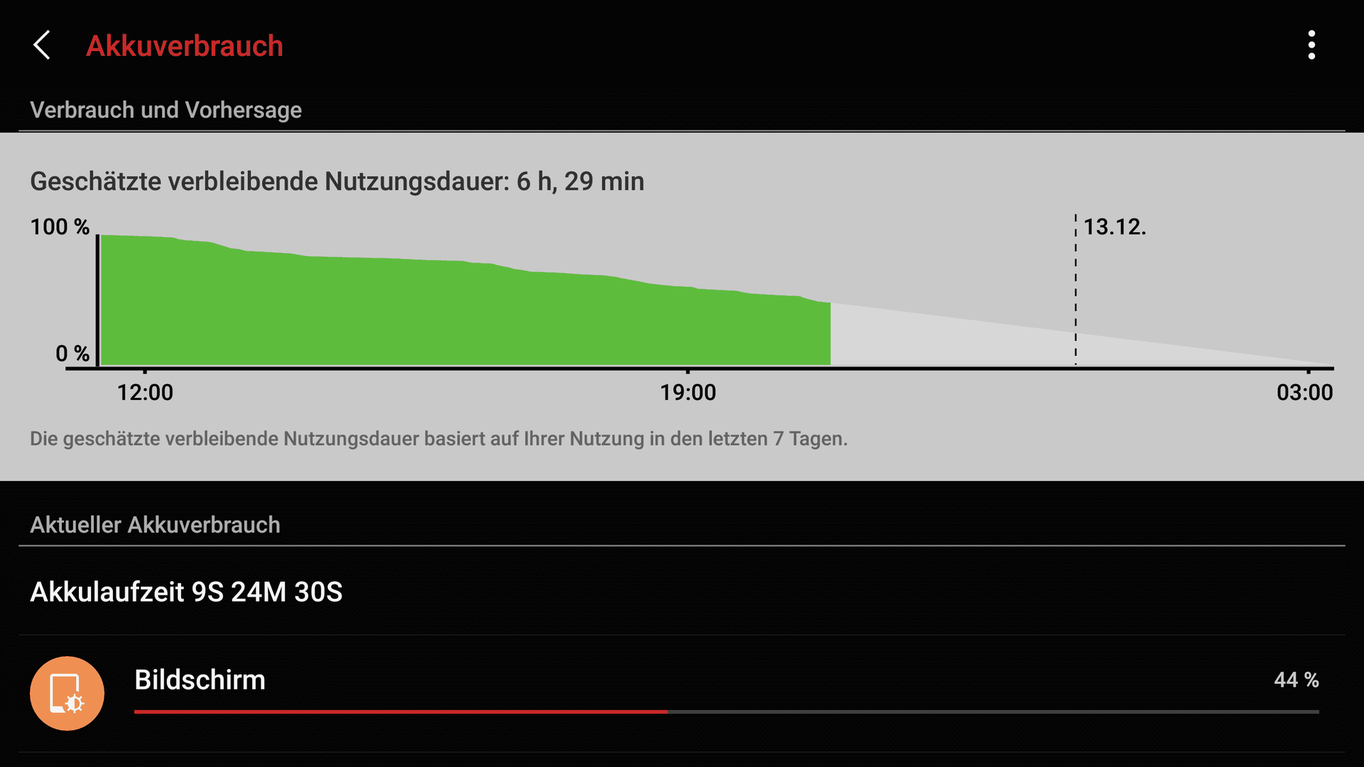

So liege ich im Schnitt jeden Tag wenn ich viel zugange bin mit meinem n7. Siehe Screenshot.
Dabei ist ist immer 100% Helligkeit aktiviert und kein Energiesparmodus. Das heisst Surfen ohne Ende, dann hier mal Fotos + Videos machen, WhatsApp und paar andere Dinge. Wenn ich Nachts das Note nicht anfasse, Verbrauche ich auf 10 Stunden 5-7% Akku. Solche Werte hab ich mit keinem Smartphone zuvor erreicht. Der Screenshot ist von heute und hatte viel Zeit :) Wenn Bildschirm An ist und nix mache, schwangt meine CPU Last zwischen 2-12%
Das hab ich gemacht
-Dunkles Theme samt Keyboard
-Mobiles Internet ist aus solange ich Wlan habe
-Kein Bluetooth an
-Mobiles Internet nur 3G also H+
-94 Dienste Deaktiviert
-Nicht gebrauchte Apps in Ruhezustand versetzt
-Rocket Browser + Rendering Modus Inverntiertes Grayscale siehe Screenshot ( Das macht sich Exreme Bemerkbar dank Amoled^^ )
-Jedesmal wenn ich Display aus mache, schließe ich alle Anwendungen über den Button unten Links. Mann soll das ja nicht machen, aber wenn ich das nicht tue, gehte mein Note beim ausschalten nicht anständig in Ruhemodus. In diesem Verbrauche ich etwa 30-80ma/h.
Ich habe Stock Rom und kein Root. Es gibt aber Leute, die noch mehr raus kitzeln , aber das geht dann in Richtung Root und Custom Rom.
Ich bin zufrieden, besser gehts nicht bzw reicht mir. Mein Note kommt auch kaum noch auf Temperatur , das mann dem Dienste Deaktivieren zu verdanken hat :)
