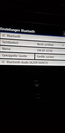

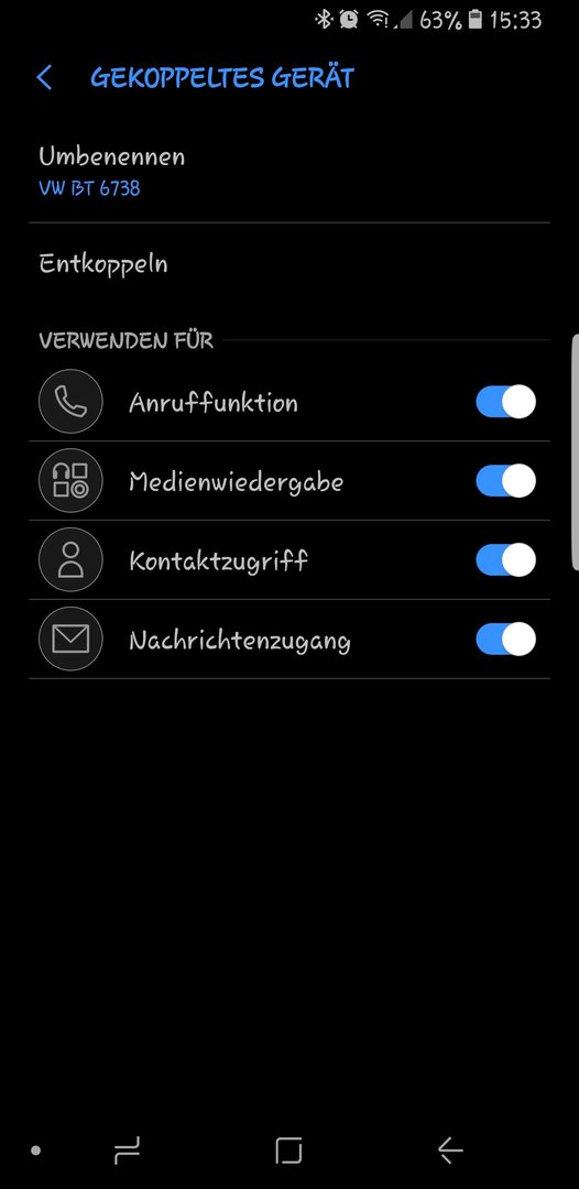

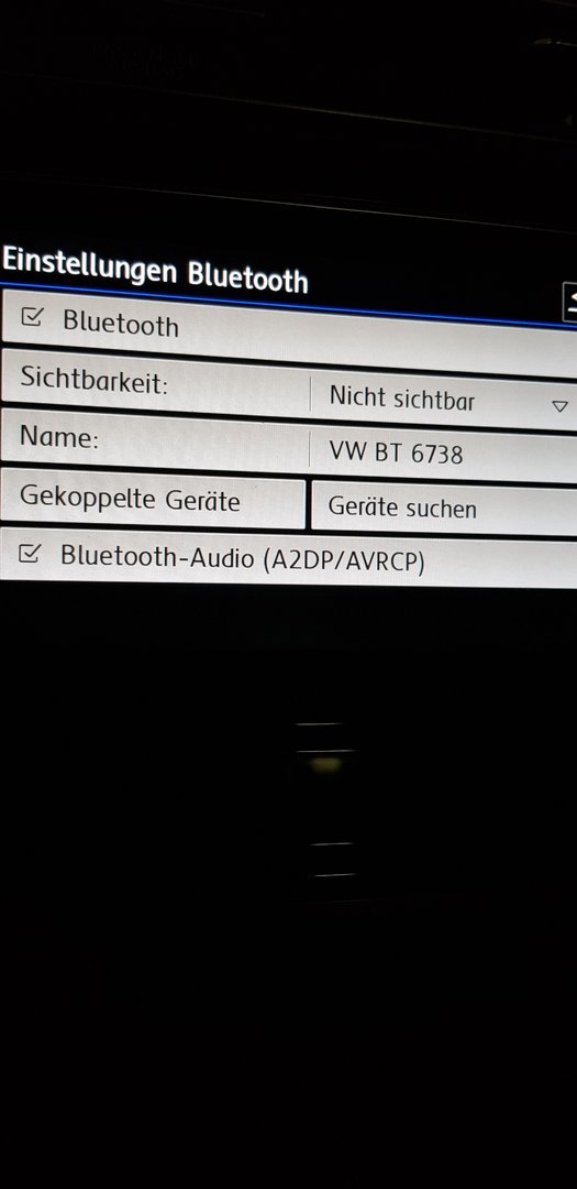

Das erste Bild wie es aussieht nach dem ich einmal getrennt war. Vorhin war es einmal grau belegt und ich konnte es aber nicht umstellen es ist von alleine zurück gesprungen... Dann Bluetooth aus und an und weg war es komplett.... Ja alle Updates sind drauf. Hab leider kein anderes note 8. Aber das Pixel 2 S7 und iPhone 6s liefen/laufen problemlos ...
Bei mir sind es immer 4 Punkte.
Hast du mal in den Fahrzeugeinstellungen geschaut?

Nachrichtenzugang hat mein Auto nicht. Ja hab sogar schon die Auto Bluetooth Einstellungen auf Werkseinstellungen zurückgesetzt
