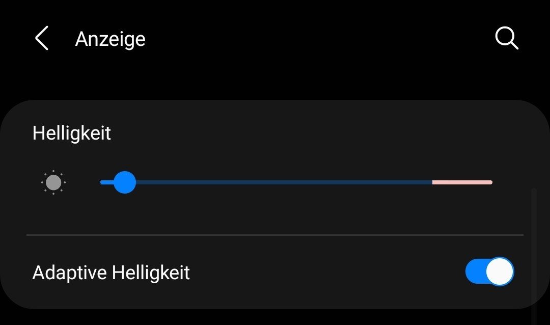

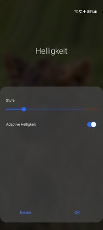

@King_of_the_road
Gibt nur die eine Option für automatische Helligkeit (so heißt es beim Note8 vermutlich noch, Screenshot ist vom S20 FE)

Ja genau. Danke. Ich habe den Schieberegler immer auf volle Helleigkeit. Das heist die adaptive Automatik kommt bei mir überhaupt nicht zum tragen das sie immer auf volle Helligkeit eingestellt ist.
@King_of_the_road
doch.
Denn den Helligkeits Boost bei hoher Umgebungshelligkeit hast du nur mit automatischer Helligkeit!
