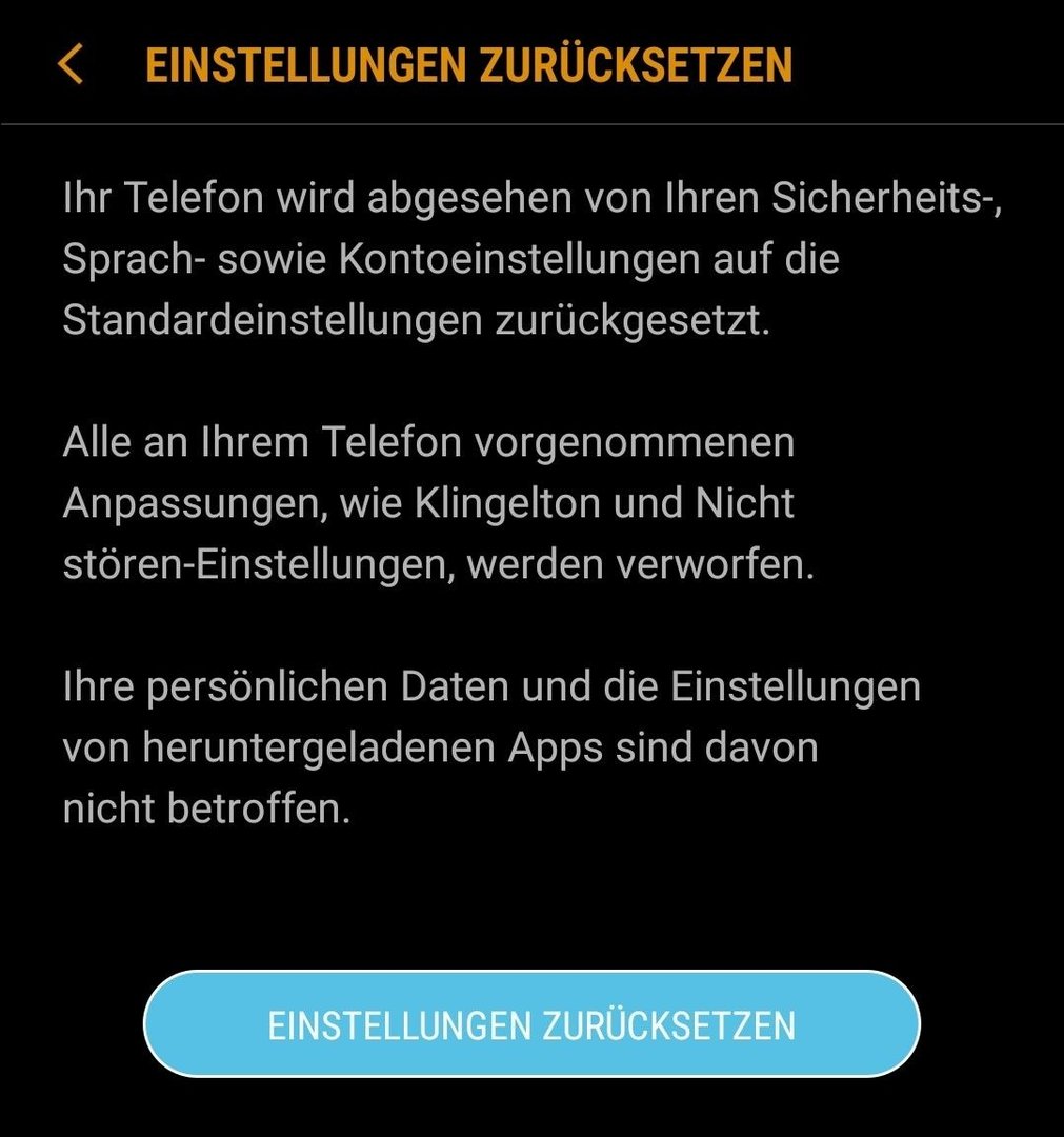

Den mal versucht? -->>
Könnte das Problem beheben und ist weit weniger aufwändig als ein Werksreset.
Reaktionen: hagex und Superfly
Hey, @Taba !
Wo kann man die Funktion denn finden?
@Superfly
Da ich wusste, dass es sie gibt, habe ich "Einstellungen zurücksetzen" ins Suchfeld getippt. ;)
(Allgemeine Verwaltung)
Reaktionen: Superfly
