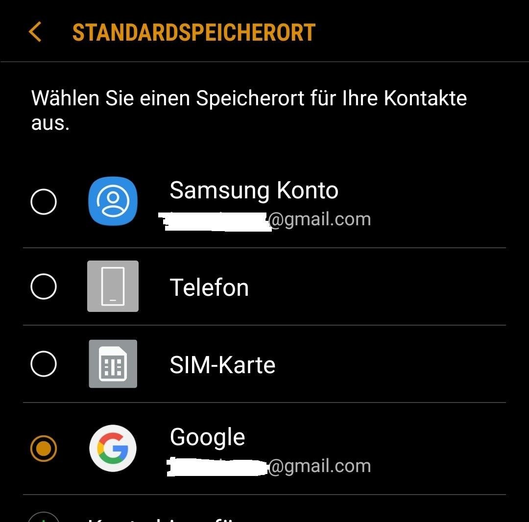

Der "Standardspeicherort" stimmt?
Wo kann ich diese Einstellung finden ????
Kontakte-App / 3 Punkte oben rechts / Verwalten von Kontakten und dort ganz unten.
