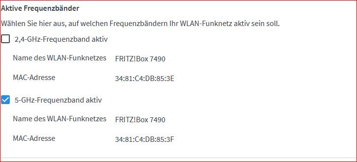

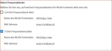

Also jetzt muss ich noch etwas weiter ausholen. In meinem Netzwerk sollten zwei Handys und ein Fersehgerät betrieben werden. Nachdem ich das Netz in Betrieb genommen habe, hatten sowohl die beiden Handys als auch das Fersehgerät Zugriff auf das Internet. Dann stellte ich fest, dass der Zugriff auf das Internet durch den Fernseher (z.B.Mediathek) immer nur 10 bis 15 Minuten funktionierte, Dann stürzte der Rechner im Fernseher ab und ich musste mich erneut von vorne einwählen. Ich hatte mir dann in diversen Foren Hilfe geholt und mir wurde geraden, statt des 2,4 Band das 5 GHz zu benutzen. Diese Vorgehensweis hatte Erfolg und, wie ich gerade in der Benutzeranleitung lesen konnte, wird dies bei Übertragung großer Datenmengen, wie z.B. Streamingdiensten, ausdrücklich empfohlen. (Das J6+ ist beim Umstieg auf 5Ghz ganz aus gefallen, d.h. mein WLAN Anschluss wurde af dem handy garnicht mehr angezeigt)
In der Benutzeranleitung wird nun behauptet, dass , wie auch von Euch vermutet, 2,4 und 5Ghz parallel laufen würden. Diese Option konnte ich in den Einstellungen des Routers jedoch nirgendwo entdecken?
Ich habe einen Screenshot aus meinen Einstellungen beigefügt, aus dem ersichtlich ist, das man entweder das eine oder das andere haben kann??? WLAN.JPG

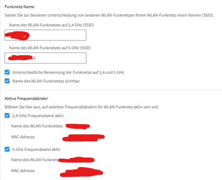

@albert1234
da hast du zwei Felder, die du beide aktivieren kannst.
Dann oben den Haken bei "Unterschiedliche Bennennung..."
Für das 2,4 und 5GHz Netzvergibst du dann jeweils einen eigenen Namen.
Alle Geräte die 5GHzkönnen und nah genug an der Box sind für einen guten Empfang meldest du nur in das 5GHz Netz an.
Alle Geräte die nur 2,4 GHz können oder zu weit weg sind meldest du in dem 2,4 GHz Netz an
Kurz zur Klärung: In dieses Netz packst du auch den TV. Denn dort läuft er ja problemfrei
Hier kommt das J6+ und alle anderen Geräte rein, welche nicht zwingend 5Ghz nutzen.
Geräte die beide netze können, können auch in beide eingeloggt werden. diese suchen sich dann je nach Standort das netz mit dem besseren Empfang automatisch aus.
__________________________
Mein Tipp: Nenne die Netzwerke z.B so (habe mal meine SSID als Beispiel genommen)
SkyNet - 2.4Ghz
SkyNet - 5.0Ghz
Dann weißt du genau welche Netzwerkkennung(SSID) welche Frequenz hat. Das macht ein einrichten an den Endgeräten einfacher
Kurz zur Technik:
5GHz hat nur eine kleine Reichweite aufgrund des kurzen aber hochfrequenten Bandes.
Der Vorteil ist hier aber, das mehr daten in der selben zeit übertragen werden können.
Deshalb wird 5Ghz für Streaming empfohlen.
Da z.B das WetterRadar auch auf 5Ghz arbeitet, wurde die Nutzung für 5GHz in Deutschland aber limitiert, also effektiv die Reichweite eingeschränkt und ein Garten-/Aussenbetrieb ist meist nicht gestattet.
2,4Ghz hat eine viel Höhere Reichweite (längeres Band, nicht so hochfrequent). Daher ist es gut möglich, das du deine Repeater nach der umstellung entweder nicht mehr brauchst, oder für eine noch bessere Abdeckung nutzen kannst.
Danke @maik005 für den Screenshot, ich habe keine Fritzbox zuhause und hätte im Internet suchen müssen^^
