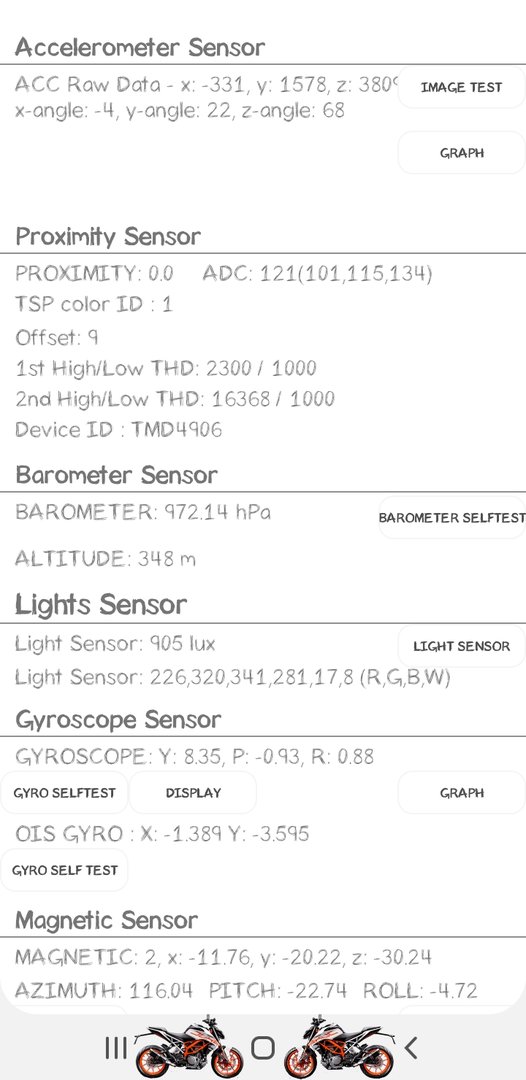

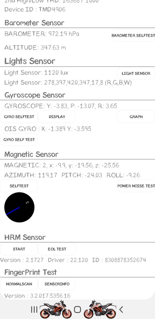

Mal die Telefon app öffnen und anstatt einer Nummer den Service Code *#0*# eingeben. Dann öffnet such einen Service Menü worin du deine Hardware testen kannst. Hinter dem Button "Sensor" solltest du die Module für GPS finden. Ändern durch da die Werte fortlaufend bei Bewegung, sollte die Hardware ok sein.

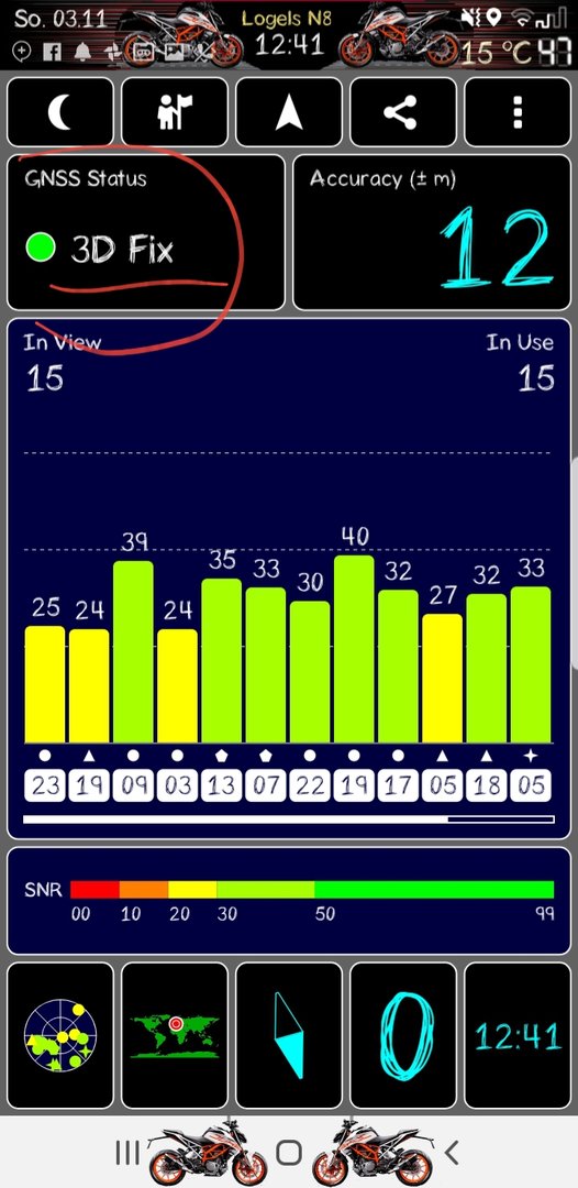

Testhalber mal die App GPS Test laden und installieren:
GPS Test - Apps on Google Play
Das Handy in den Offline(Flug) Modus schalten und die App ausführen. Hier sollte nach kurzer Zeit ein grünes Feld angezeigt werden 3D Fix Screenshot_20191103-123616_HwModuleTest.jpgScreenshot_20191103-123622_HwModuleTest.jpg
