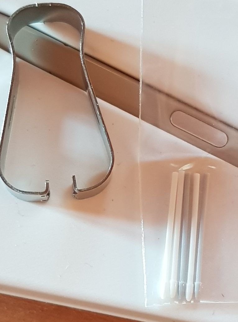

Ich habe mir vorsichtshalber einen neuen S-Pen bestellt. In der Verpackung befanden sich auch eine Zange (wie die für die Speicher-/SIMkarten) und eine kleine Verpackung mit Kunststoffstiften mit einer verdickten Spitze (siehe Foto). Die Verwendung dieser Stifte erschließt sich mit leider nicht. Weiß jemand, wofür die verwendet werden sollen?:blink:

Mit dieser Zange kann die Spitze aus dem Pen getogen werden, wenn sie gewechselt werden soll.

Die Härtegrade der Stift Spitzen sind farblich codiert.
Wo die aufgeschlüsselt sind weiß ich allerdings auch nicht.
