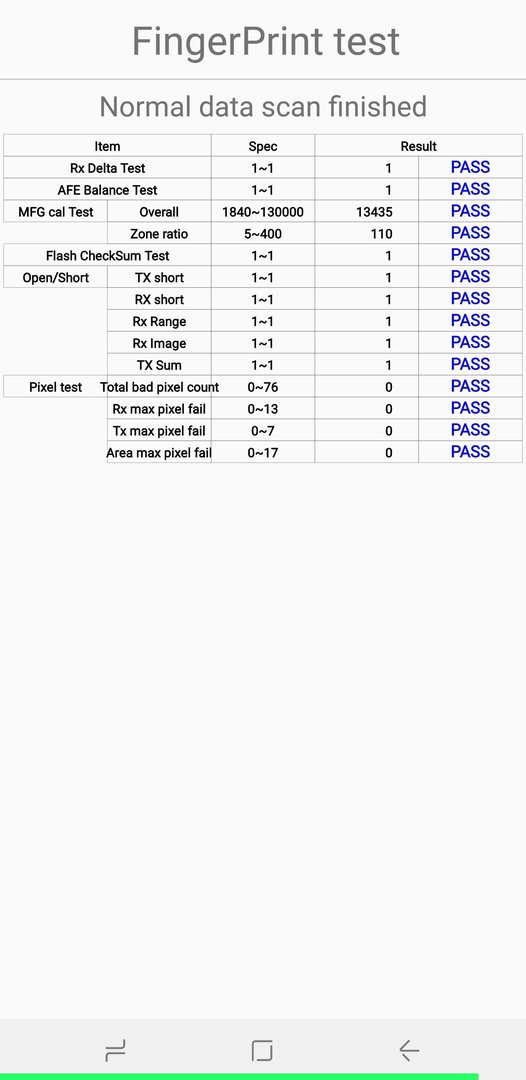

Hallo @TonyDom,
öffne mal bitte die Telefon-App und gib dort folgendes ein
*#0*#
dann auf SENSOR und danach auf Fingerprint-Test - Normal Scan.
Das Ergebnis bitte hier als Screenshot posten

Hier war keine Veränderung festzustellen, immer noch gleich wie bisher ...
Also auch keine Verbesserung :)

Dein Screenshot sagt: "Alles bestens mit dem Scanner!"
Wenn das so wäre wie du sagst, würde der Fingerprintsensor nichts taugen.
