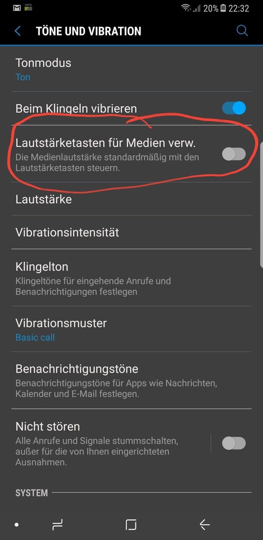

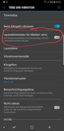

Könnte es vielleicht sein, dass mit der Lautstärke-Taste nicht die Gesprächslautstärke eingestellt/verändert wird, sonder nur die Lautstärke der Medienwiedergabe?
Das kann man nämlich so einstellen.
Das würde ich mal überprüfen.
Schalter sollte auf "Aus" sein.

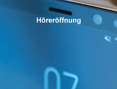

1.- Bist du sicher, dass du das Telefon richtig herum hältst?
. . .Der kleine Schlitz auf dem Bild ist die Höreröffnung wo der Ton raus kommt
. . .und muss ans Ohr gehalten werden!
2.- Die Höreröffnung ist nicht durch die Displayschutzfolie verdeckt oder
.....durch Putzmittel, mit dem du vielleicht das Display poliert hast, verstopft?
......... :thumbdn: siehe Bild
