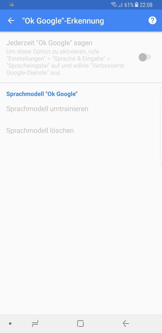

Bei mir funktioniert die "OK Google"-Geschichte mal so gar nicht.
Wenn ich die Google-App quasi zurücksetze, dann geht's kurzzeitig.
Aber nach kurzer Zeit (ohne Neustart o. ä ), dann wieder nicht.
Im Menü von dem Assistant ist auch permanent der Schalter dafür ausgegraut.
Ich krieg ums Verrecken nicht raus, warum das nicht funktioniert.
Natürlich habe ich mal Google bemüht, aber keine der Lösungen dort schaffen Abhilfe.
Schade, denn ich benutze die Funktion sehr gerne
Ist das bei Euch auch so und/oder habt Ihr evtl. eine Lösung dafür?

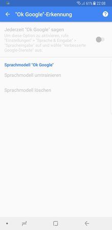

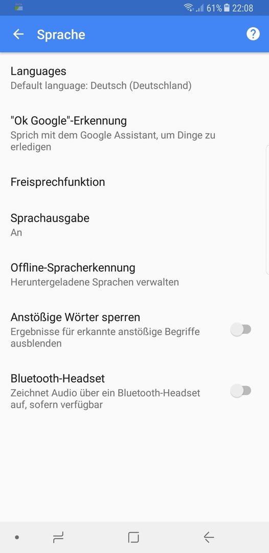

Der Rest sollte auch passen, siehe Screenshot.
Keine Ahnung, warum das immer nur nach löschen der Updates oder nach einem Neustart nur für kurze Zeit funktioniert.
Die Energieüberwachung ist sogar mittlerweile komplett ausgeschaltet.
Es funktioniert einfach nicht oder nur kurzzeitig.

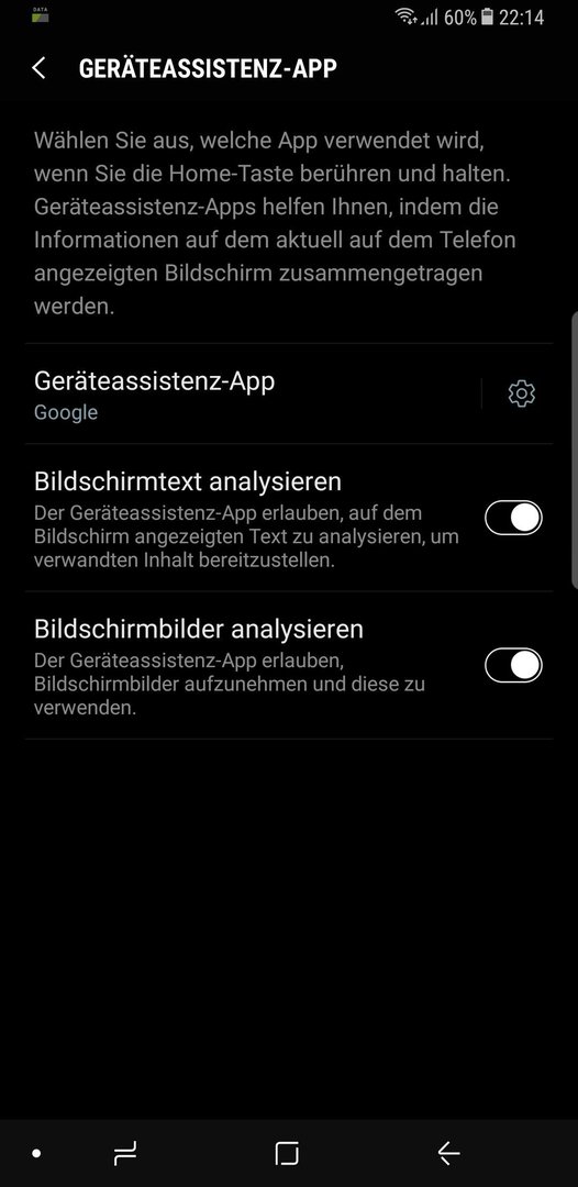

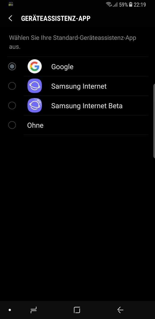

Es gibt noch einen Punkt Geräte Assistenz App in den normalen Einstellungen, also die vom Handy und nicht die von Google. Schaue mal was da drin steht.
Siehe auch oben (editiert) und hier.

Ich hab die Lösung für das Problem herausgefunden.
Mit Bixby hat es übrigens nichts zu tun.
Ich versetze das Note meistens Nachts über die Gerätewartung von Samsung in den maximalen Energiesparmodus, um Strom/Akku zu sparen.
Wenn man den aber wieder deaktiviert, dann kann man machen, was man will (auch in in den Einstellungen), die OK Google-Erkennung funktioniert danach nicht mehr.
Da hilft nur ein Neustart des Gerätes, dann geht es wieder.
Das ganze löschen der App bzw. der Konten und alles andere hätte ich mir daher sparen können.
Ist aber schon blöd, dass das so ist und dürfte auch meiner Meinung nach nicht so sein, denn setzt man den Energiesparmodus nur auf "Mittel" (auch über Bixby) und deaktiviert ihn wieder, dann funktioniert "OK Google" auch ganz normal wieder ohne Probleme.
Ist also irgendwie ein Bug meiner Meinung nach.
