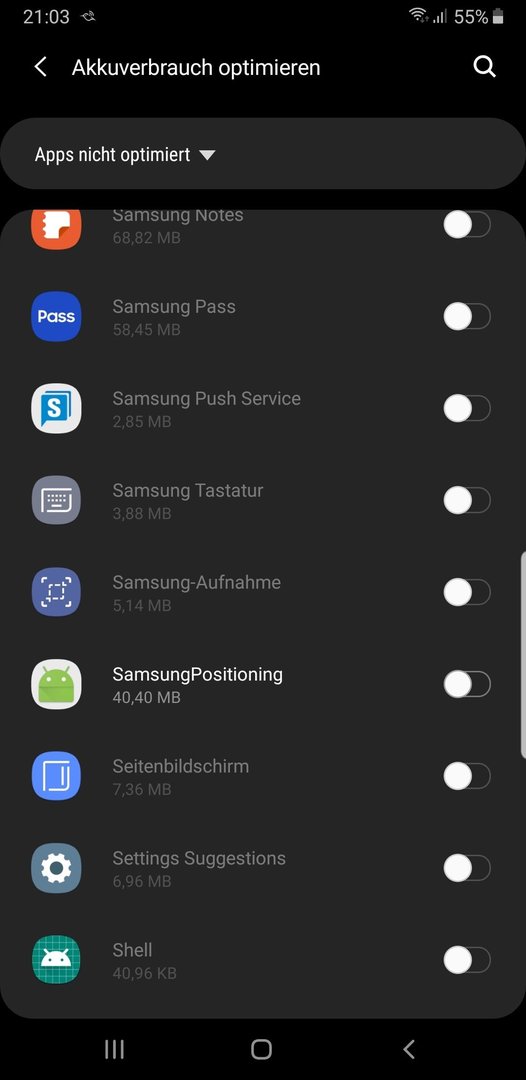

Könntest du so nett sein und nachsehen, ob bei dir auch die "SamsungPositioning" App unter Akkuverbrauch optimieren -> Apps nicht optimiert enthalten ist? Bzw. hast du irgendwas umstellen müssen? Erlaubst du die Hintergrunddaten auch beim mittleren Energiesparmodus?

SamsungPositioning habe ich nicht auf optimieren gestellt (also die Standarteinstellung) und ja ich erlaube im Energiesparmodus die Hintergrunddaten. An den Systemapps habe ich nie was verändert. Wenn ich irgendetwas optimiere dann nur an den Apps die ich installiert habe.
Danke, dh, es sieht so aus wie auf dem Screenshot? Ich habe schon einiges ausprobiert aber es ändert nichts, nun weiß ich nicht mehr ob Samsungpositioning optimiert war oder nicht.
Ich habe 2 apps und keine checkt den standort wechsel im Hintergrund :/ eine davon ist arlo... sobald ich die app öffne klappts, habe die app natürlich schon von der Optimierung ausgenommen.

Genau, so wie auf deinem Screenshot siehst bei mir auch aus.
Danke! Es gibt keine Möglichkeit mehr Einstellungen vorzunehmen? Früher gab es bei den Samsung noch einen Punkt namens nicht überwachte Apps neben Akkuverbrauch optimieren.
