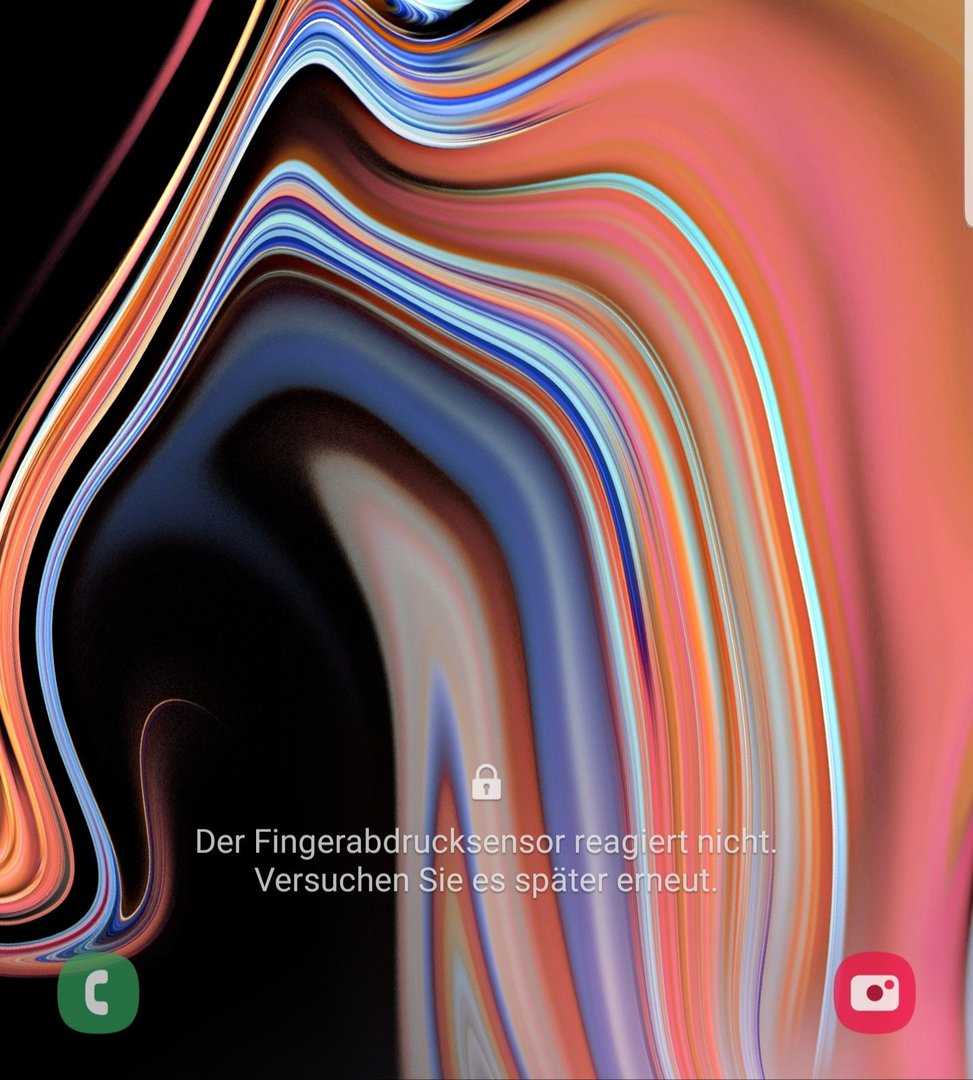

Guten Tag liebe Community,
ich habe nun zum zweiten Mal das Problem, dass mein Fingerabrucksensor vollständig ausgefallen ist.
Ich kann das Gerät weder durch das Auflegen meines Zeigefingers entsperren, noch die Gestenfunktion verwenden.
Ein Neustart des Geräts verhalf ebenfalls nicht zur gewünschten Beseitigung des Problems.
Konnte jemand schon selbige Erfahrungen mit dem nicht funktionierenden Fingerabdruck machen?

@maik005
Ich habe einfach abgewartet und nach rund zwei Tagen war die Funktion des Fingerabdrucksensors wieder gegeben, doch dies kann ja nun auch nicht die Lösung des Problems sein.
Vorallem, weil es nun schon der zweite Vorfall in recht kurzer Zeit ist. ~1,5 Wochen

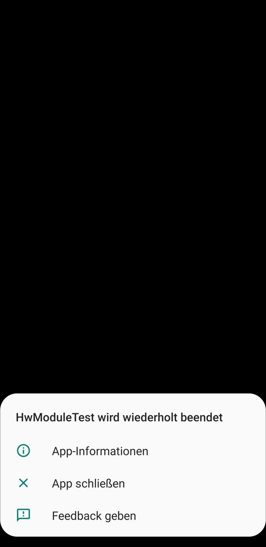

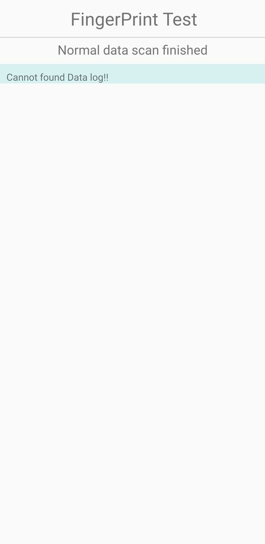

@Dry
Öffne mal die Telefon App.
*#0*#
SENSOR
dann ganz unten Fingerprint.
Was kommt bei normal Scan heraus und was bei Sensor Info (am besten mit Screenshots, beim 2. Kannst du ja die ID schwärzen)
@maik005
Beim "Normal Scan" wird rein gar nichts gefunden und sobald ich "Sensor Info" anklicke, stürzt der Test mehrfach ab.
