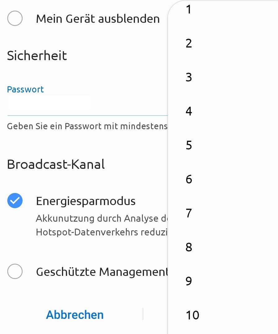

Beim 2,4ghz netz kann man auswählen, welcher kanal genommen werden soll.

Im 2,4ghz netzt geht das sehr woll.
