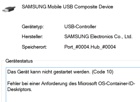

Das Smartphone wird von Windows nicht richtig erkannt, der Geräte Manager sieht so aus:

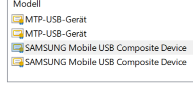

Treiber aktualisiert und durchprobiert:

Kannst du einen anderen Treiber zufügen als Legacyhardware?
Hiervon mal was versucht?

- die alternativen USB Treiber(zB ClockwordMod Treiber) bringen keine Besserung. Fehlercode 10 bleibt
- alle vorhandenen USB Treiber gelöscht und neu installiert, auch von anderen USB Geräten. Hat auch nichts gebracht.
- Habe sogar den Treiber von meinem Laptop mit extra Software extrahiert und auf meinem Pc genutzt, ebenfalls Code 10....
ist das die übersicht, die man mit rechtsklick, treibersoftware installieren, auf computer suchen, liste der gerätetreiber auswählen angezeigt bekommt?
@MachineHead
richtig!

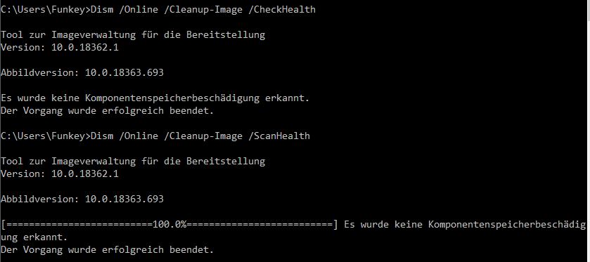

@Conan179 Danke für den Tipp. DISM-Befehle ausprobiert. Es wurden keine Fehler gefunden.

Ich hab aber nicht den dism befhel verlinkt sondern das Inplace Upgrade unter Windows 10 ;)

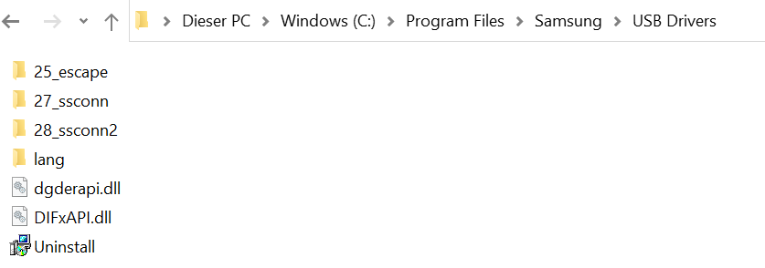

Jop, SmartSwitch und Dex gelöscht. Samsung Treiber auch deinstalliert.

Inplace-Update durchgeführt. Leider keine Änderung
