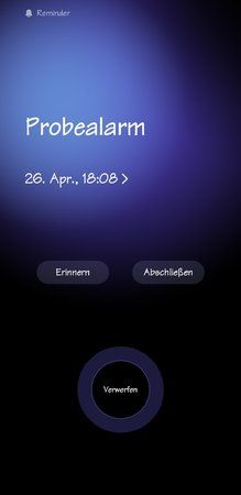

Seltsam, nutze den Reminder und hat bisher immer funktioniert. Bekomme Benachrichtigung immer - egal ob Display an oder auf dem Sperrbildschirm
Hab gerade mal eine Erinnerung eingestellt - Null Problemo (siehe Screenshot)

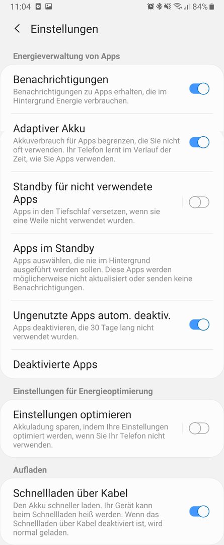

Ich habe nun gestern mein Note 9 komplett zurück gesetzt und alle Apps neu installiert. An meinen Einstellungen habe ich zuerst nichts verändert, dann einen Alarmversuch gestartet und wieder nichts. Keine Erinnerung. Dann habe ich sie - wie im Anhang zu sehen ist - jedoch versucht anzupassen. Ohne Erfolg. Das kann es doch nicht geben, woran kann das bitte liegen?! Daran, dass ich eine Samsung Galaxy Watch verwende (auf der ich solche Alarme dann auch nicht erhalte) kann es doch auch nicht liegen, oder? Dieses Problem nervt extrem :1f62b:

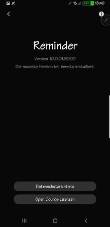

Welche Version von Reminder hast Du drauf? Meine - siehe Screenshot
An der Watch wird es wohl nicht liegen, gabe eine Gear und da läuft auch alles ohne Probleme. Wenn ich die Uhr am Arm trage, bekomme ich die Erinnerung auf die Uhr, ansonsten bisher fehlerlos auf das Note.
Wie sieht es denn in den Einstellungen für deine Apps aus? Ist den besagten Apps die Benachrichtigung erlaubt?
Ja, die Apps haben natürlich alle Berechtigungen und sie werden Akku-technisch auch nicht optimiert. Ich verstehe das Problem nicht. Eine total simple Aufgabe für ein 1000€ Smartphone und es funktioniert nicht :1f648: Ich habe mittlerweile jegliche optimierungen deaktiviert, das Handy läuft auf High-Performance mode usw., nichts hilft. Es scheint trotzdem noch immer so, als ob das Gerät die Apps im hintergrund abwürgt. Die Reminder Apps selbst kennzeichnen dann die Erinnerung als "Überfällig", wenn ich nach nicht erfolgter Benachrichtigung in die App schaue.

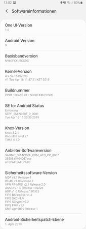

Allerdings konnte ich es scheinbar nun doch lösen. Zufällig habe ich nach einem neuen Update gesucht (über das Note 9 selbst) und promt gab es einen rd. 500MB großen Patch. Seitdem ich jenen installiert habe, bekomme ich wieder Erinnerungen von allen Apps! Das freut mich gerade riesig! :) Ich hoffe, das bleibt so! Anbei noch meine aktuelle Software Info vom Note 9 für all jene, die es interessiert.
