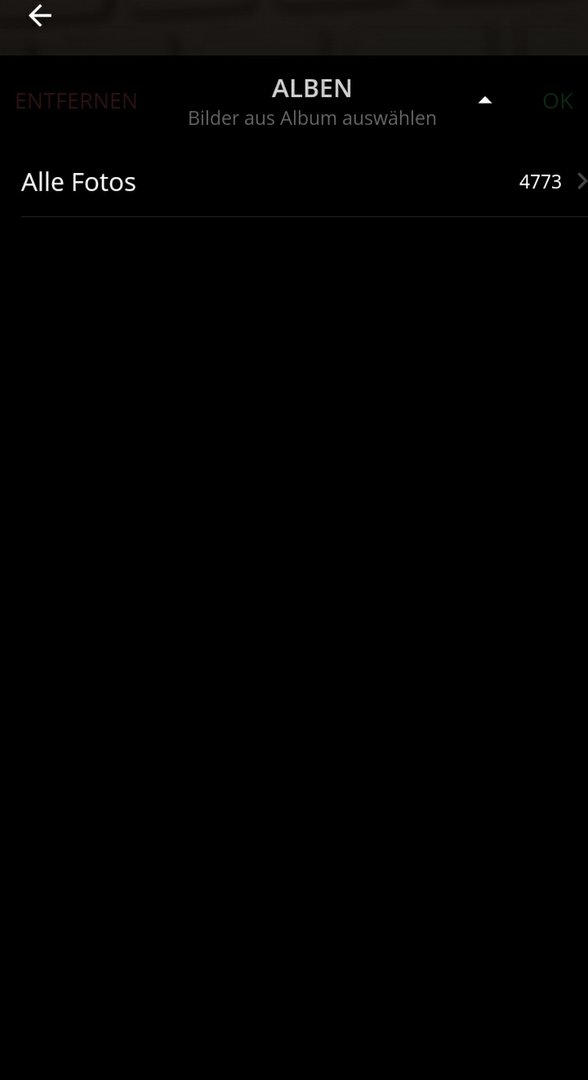

nach dem Update auf 10.0 kann ich mit manchen Apps z.b. Shpock nicht auf der Galarie alle Fotos wählen sondern nur bestimmt der Ordner Screenshot kann ich z.b. nicht wählen
es geht nur Galarie und sind die Fotos vom screenshot ordner nicht zu sehen
siehe bild kann da nix wählen von screenshot
hat das noch jemand das problem

Ich hatte (habe?) auch meine Probleme mit der Galerie App. Nach dem Update und dem automatischen Einrichten des Systems habe ich dann den Wipe Cache gemacht und nochmals gebootet. In der Galerie trat bei mir allerdings folgendes Problem auf, dass ich die jeweiligen Alben (also ihre Titel) sah, manche von ihnen allerdings leer waren, obwohl alle Dateien und Bilder über die Dateien-App vorhanden und aufrufbar waren. Cache der Galerie gelöscht, brachte nichts, nochmaliges System-Cache gelöscht brachte auch nichts. Als ich den Ordner, in welcher die Bilder vorhanden waren, umbenannt habe, zeigte die Galerie-App dann diese auch auf. Vielleicht würde bei dir ja ein Full-Wipe helfen, da irgendwas hängen könnte?
Vielleicht hilft es auch die Daten des Medienspeichers zu löschen. Damit wird ein erneutes einscannen der medien erzwungen.
