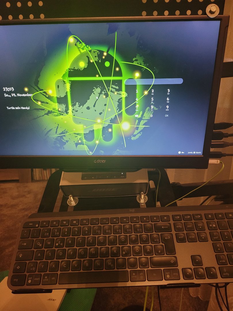

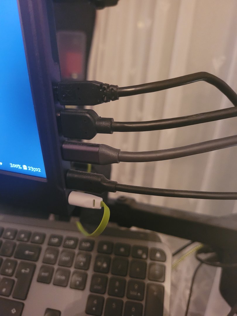

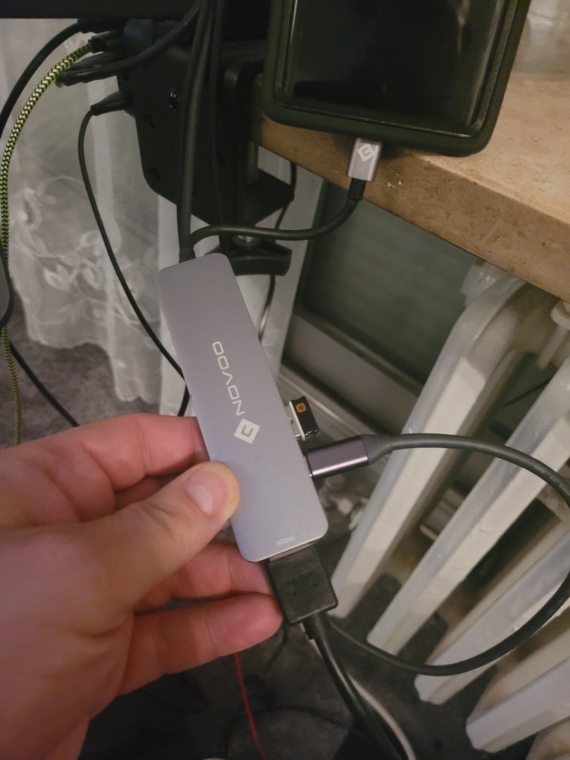

Ich habe an dem Monitor von G-Star mehrere Anschlüsse. Ein USB-Mini, ein HDMI-Mini und zwei USB-C.
Wenn ich mein Note9 nur per HDMI anschließe wird nur das Bild auf dem Monitor gespiegelt, schließe ich es per USB Hub an mit Ladegerät funktioniert DEX auf dem Monitor aber kein Touch. Wenn ich dann noch zusätzlich ein zweites Netzteil mit nen USB-C Kabel am Monitor anschließe funktioniert auch Touch. Allerdings wurde das Handy nicht dabei geladen. Wenn ich dann noch zusätzlich USB-Mini (vom Monitor) an ein Ladegerät anschließe wird auch noch (zwar sehr langsam) das Note geladen.
Ich nutze den Anker PowerPort Speed 5 mit 63W und 5 Port USB zur Stromversorgung und das Note ist mit einem HDMI USB-C Hub von Novoo mit dem Monitor verbunden.
Ich hoffe das ist verständlich geschrieben. Zusätzlich habe ich noch eine BluetoothTastatur, einen Trackball und eine BoseMini SoundBar angeschlossen.
Funktioniert seit Monaten einwandfrei, auch mit dem Fold2.
