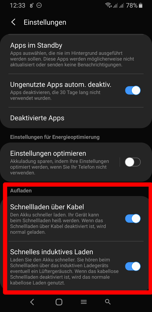

Beide an?

@Doktor M@buse
Ich lade mein Note immer nachts auf der induktiven Ladestation und dort nimmt der Ladevorgang rund ~vier Stunden in Anspruch, daher spielt diese Einstellung gar keine Rolle.
5% in acht Stunden Ladezeit ist nämlich alles andere als normal.
@Doktor M@buse ich habe dieses Problem nicht aber diese Option auch nicht . wird diese erst aktiviert wenn man das Handy schon mal schnell drahtlos geladen hat? Danke im vorraus
Einstellungen
Gerätewartung
Akku
ganz oben rechts
nochmal Einstellungen
und dann ganz unten
